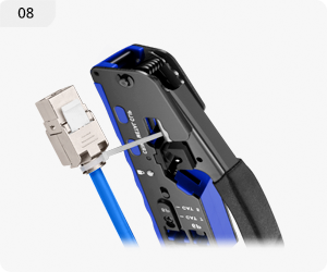

Bonjour Mages,
en principe on verrouille la prise avec un collier :
Bonsoir Grocrabe,
Oui, j’ai bien bloqué la prise avec un collier.
Mon idée serait de mettre un scotch pour maintenir la tresse autour des paires torsadées et d’ensuite venir fermer la prise par dessus ce scotch conducteur.
