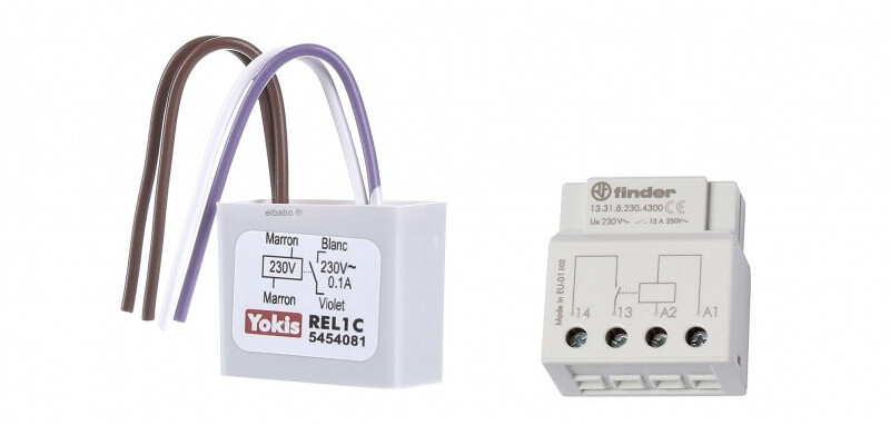

Pour faire l’interface sans bruit, utilsez des Yokis REL1C par exemple.

Le finder et le Yokis sont des relais bobine (comme je l’ai expliqué, je préférerais évité les bobines si possible, à cause de l’usure et de bruit).
Donc oui, c’est la pire solution possible, celle que je souhaite évité le plus possible (mais ça reste une solution).

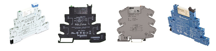

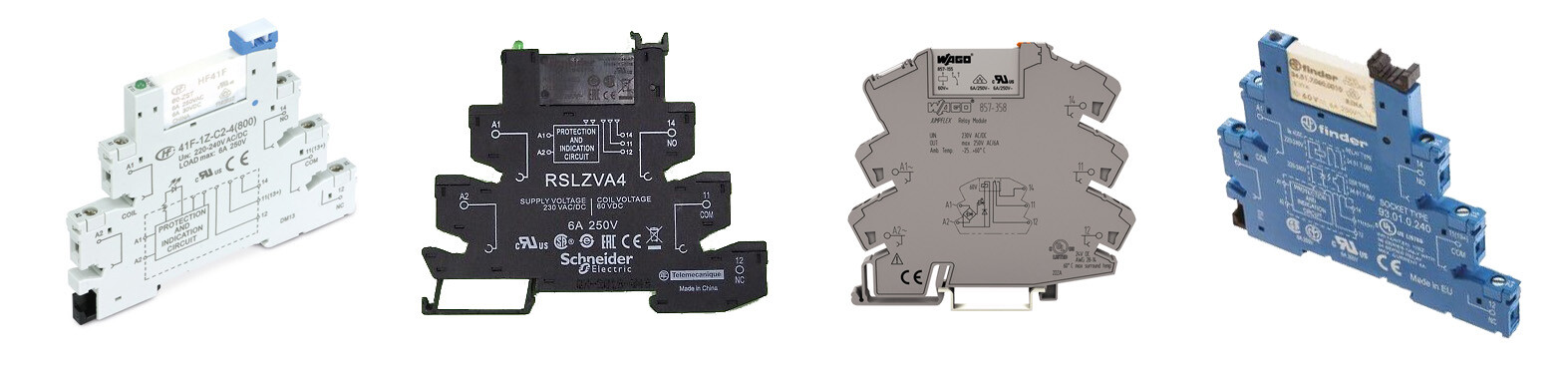

tous les relais et contacteurs ont des bobines, ces relais sont silencieux et prévus pour cet usage.
Maintenant si vous voulez des solutions DIN ils existent sous cette forme.
Ce sont des relais d’isolement à usage industriel.
je ne peux pas répondre plus clairement : non les SSR ne sont pas adaptés, leur courant de fuite est trop élevé et déclencherait l’entrée, même « ouverts ».

Je vais me concentrer sur des relais d’isolement silencieux par bobine en commençant par les références que vous m’avez partagé (et à coté desquelles j’étais passé).
