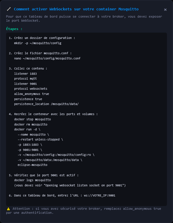

Comment activer WebSockets sur votre container Mosquitto
  1. Créez un dossier de configuration :
    mkdir -p ~/mosquitto/config
  2. Créez le fichier mosquitto.conf :
    nano ~/mosquitto/config/mosquitto.conf
  3. Collez ce contenu :
    listener 1883
    protocol mqtt
    listener 9001
    protocol websockets
    allow_anonymous true
    persistence true
    persistence_location /mosquitto/data/
  4. Recréez le conteneur avec les ports et volumes :
    docker stop mosquitto
    docker rm mosquitto
    docker run -d
    –name mosquitto
    –restart unless-stopped
    -p 1883:1883
    -p 9001:9001
    -v ~/mosquitto/config:/mosquitto/config:ro
    -v ~/mosquitto/data:/mosquitto/data
    eclipse-mosquitto
  5. Vérifiez que le port 9001 est actif :
    docker logs mosquitto
    (vous devez voir « Opening websocket listen socket on port 9001 »)
  6. Dans ce tableau de bord, entrez l’URL : ws://VOTRE_IP:9001
