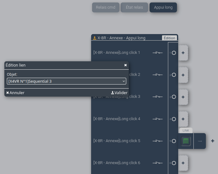

J’ai testé votre scénario David. Aucun soucis de mon coté.
Avec des boutons poussoirs connectés à des entrées d’un X8RConnect.
Donc ma config:
X8RConnect:
Bouton poussoir sur entrée n°5 du X8R avec appui long actif (testé avec 1 et 3 secondes, ça fonctionne bien dans les deux cas)
X4VR: configuré en mode bouton unique
Sortie appui long du X8RC lié à l’entrée Sequential n°2 (mon volet de test) du X4VR.
ça fonctionne impeccable:
  • appui court bouton 5 : lumière on/off
  • appui long bouton 5 : montée / stop / descente etc.

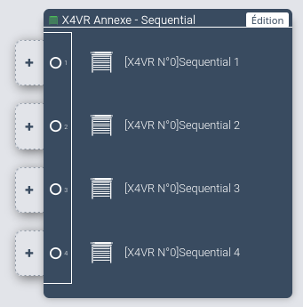

Avec le X4VR v1 je n’ai pas pu faire avec un bouton unique séquentiel monté → stop → descente → stop → etc. car il semble qu’il y ait un bug sur mon IPX ou sur le X4VR car les entrées Sequentials ne font aucun effet :
Si je clique sur les bullets, j’ai bien l’animation du bouton à l’écran mais rien ne se passe coté X4VR. J’ai essayé de redémarrer tout le système. ça ne change rien.

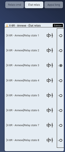

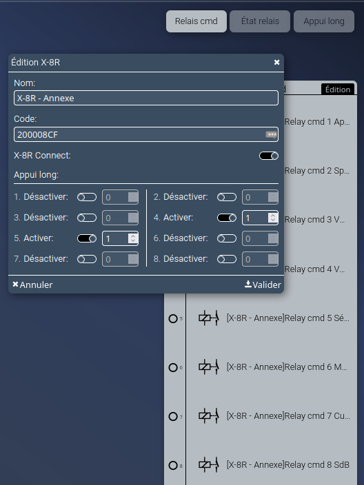

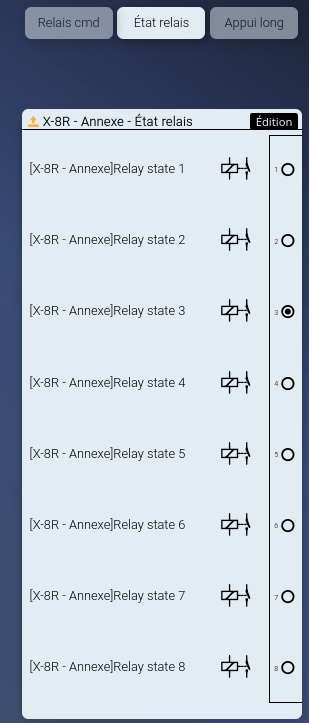

Est ce que tu pourrais me faire une capture des onglets « Relais Cmd » et « États Relais » de ta X8R ?
J’ai quand même toujours un doute sur l’intégrité de la mienne.
J’ai l’impression qu’elle fonctionne en mode interrupteur malgré une config en mode BP.
Ça expliquerait les problèmes rencontrés.

Bah les autre onglets sont d’origine, vierge, rien de connecté.
Merci Éric,
Bon en effet tout est vide je trouvais cela étrange et je voulais m’assurer n’avoir rien raté de ce côté là.
Je vais pouvoir me re pencher sur le sujet que dans 3 semaines seulement malheureusement.
