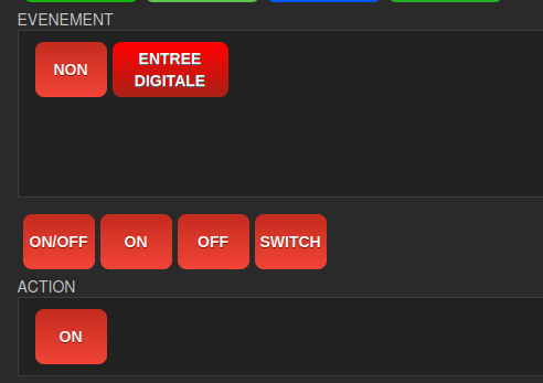

J’ai donc commencé à créer une scène par entrée:
l’entrée digitale est sur mon X-24D
et la sortie est ma Sortie-Virtuelle.
la sortie virtuelle est configurée avec TA=0 et TB=300 (je suis en mode dixièmes de secondes) donc = 30s
Avec cette scène, si mon capteur passe à 0, puis revient à 1, j’ai bien mon état SV qui reste à 1 30s.
Mais si mon capteur passe à 0 disons 5 minutes, mon état SV reste à 1 30s puis revient à 0 :confused:
Si à la place du ON je met un ON/OFF, là l’état de la SV reste inversée par rapport à l’entrée et je n’ai plus de maintient de cet état…

Bonjour Kytrix,
je pense que les Ta/Tb viennent compliquer la programmation.
Il serait plus simple d’activer les SV selon les événements, puis les désactiver par une scène distincte lors de la prise en compte de ces SV (lors du push ou du désarmement par exemple).
Ok merci, c’est ce que je me suis dit aussi en écrivant le message :smiley:
j’essaye de penser à la remontée des donnée vers mon HomeAssistant, mais tu as raison je vais rester bas-niveau pour l’instant :slight_smile:
