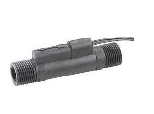

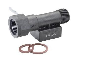

Sinon, outre les détecteurs de fuites très onéreux, il existe des capteurs de débit numériques (ON/OFF) bon marché qui peuvent être utilisés sur une entrée digitale (c’est un simple aimant déplacé par le courant qui vient fermer un relai ILS.
Placé derrière l’électrovanne nous aurions :
Si débit ET NON Electrovanne Alors fuite
Sur une IPX800 V3 cela occupe quelques sorties mais cela évite des factures salées (même si certains disent qu’au sel c’est plus doux qu’au chlore :D)

Je ne connaissais pas les capteurs de débit et ca peut etre très interessant.
