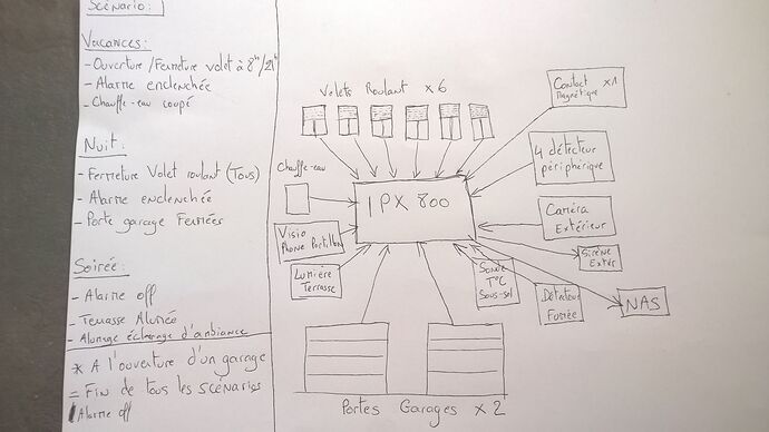

J’ai plusieurs améliorations de mon habitat à réaliser à court/moyen terme, et mes recherches m’ont amené à m’intéresser de près à l’IPX800. Je lis partout qu’on peux quasiment tout faire avec cette carte, mais je souhaite avoir des avis sur la faisabilité de mon projet tel que je l’imagine (car il y a toujours une frontière entre ce qu’on imagine faire et ce qui est possible de faire) avant de m’engager dans telle ou telle technologie.
Plutôt que de tout expliquer et de risquer de vous perdre dans les détails, je vous joins un « schéma » très simplifié de ce que je souhaite à terme (tout ne sera pas réaliser en même temps)
Y a t-il une aberration dans mon schéma ?
Est-ce que ça va compliqué au niveau programmation ?
Je vois pas mal de monde adjoindre à l’ipx, une box domotique. Dans mon cas, est-ce que je peux m’en passer ? (de la box domotique)
J’ai besoin de votre aide pour mener à bien mon projet, bien entendu, je reste à dispo pour toute question :slight_smile:
D’avance merci.
Je ne vois rien d’infaisable. Il faut juste faire attention aux caméras car l’IPX800 ne supporte que les flux vidéos au format MJPEG (ancien) et pas H.264 (récent).
Non, les scénarios que vous décrivez sont très simple. De plus si vous avez des questions, n’hésitez pas à les poser sur ce forum, il y aura toujours quelqu’un pour vous aider :wink:
Cela dépend entièrement de vos besoins, mais d’après votre schéma, l’IPX 800 est largement suffisant.
Je me permet une petite remarque cependant : avec tous les éléments que vous souhaitez domotiser, il vous faudra ajouter quelques extensions à l’IPX 800 afin de pouvoir tout gérer.
Je pense que vous le savez déjà et que vous avez omit ce détail afin de simplifier le schéma, mais je préfère le mentionner au cas où…

Excellente nouvelle !!! Merci d’avoir pris le temps de me répondre (rapidement en plus).
Oui, je suis au courant pour les extensions. Rien que pour les volets roulants, l’ipx800 seule ne suffira pas.
On va pouvoir rentrer un peu plus dans le détail maintenant. A commencer par la partie matériel. (J’éditerai ce post afin de centraliser vos précieuses infos)
