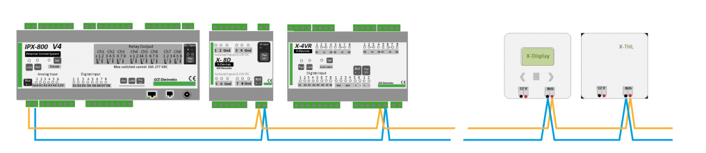

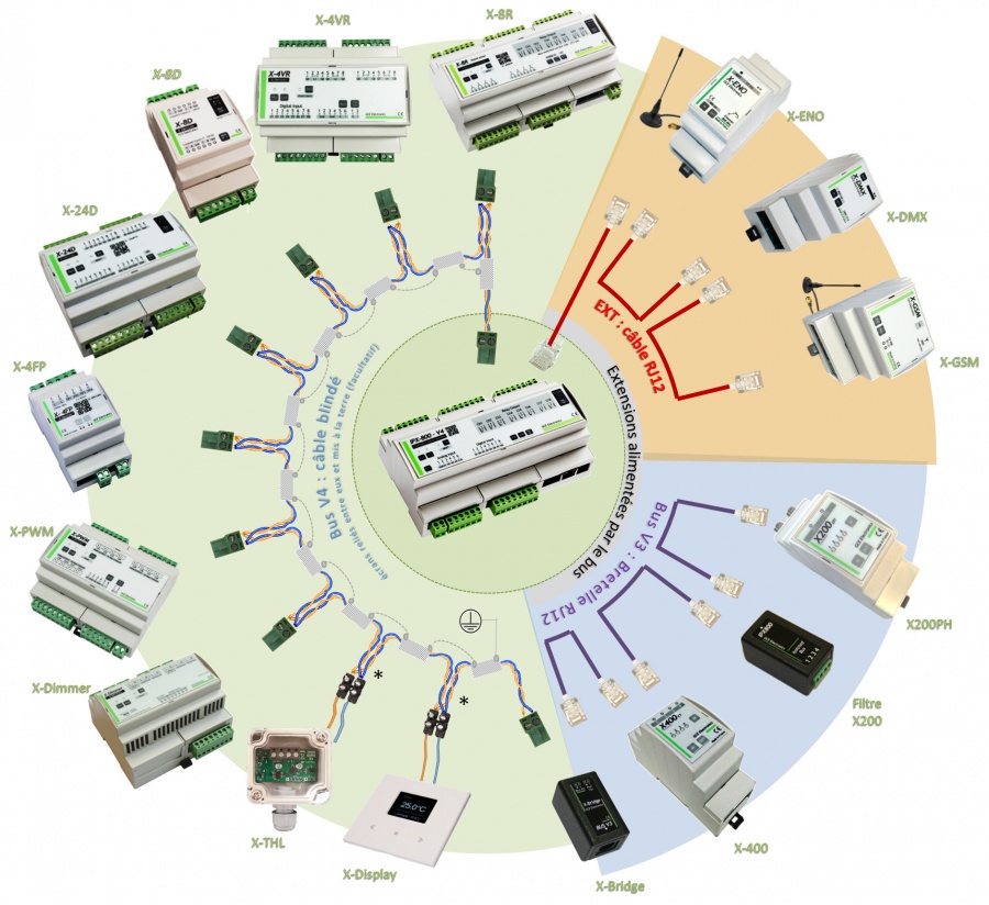

ce schéma ou assimilé est déjà au wiki me semble t’il
voici quelques captures du wiki

Ce câble, quel que soit son diamètre convient pour brancher un BP.
Mais, il ne va pas pour brancher un X-THL ou un X-Display ou un double BP pour VR qui nécessitent 2 paires. Quid si un jour vous souhaitez mettre un double BP à la place d’un simple pour rajouter une fonction.
Plutôt que d’avoir un câble 1 paire pour les BP, un câble 2 paires pour les X-TH, etc… pourquoi ne pas tout câbler avec du cat5, qui grâce au volume ne sera pas beaucoup plus cher mais qui vous donnera beaucoup plus de souplesse et un câblage uniforme : tout ce qui concerne la domotique en cat5, les prises VDI en grade 1 à 3 selon votre usage.
Je precise mon bus intra tableau domotique est câblé avec le AWG20… Mais qd je dois câbler du xthl ou du x-display alors j’utilise du cat6 ou cat7
