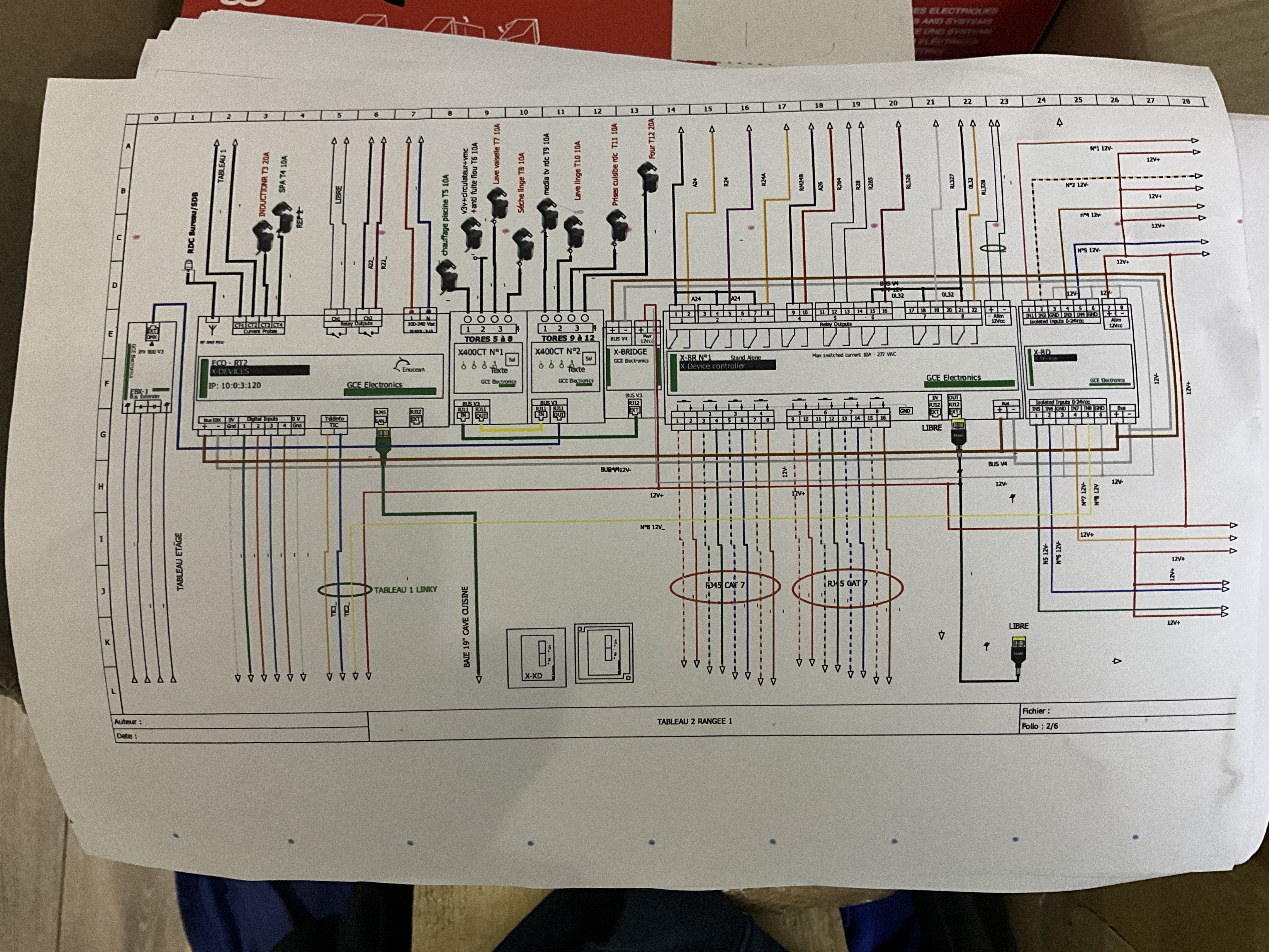

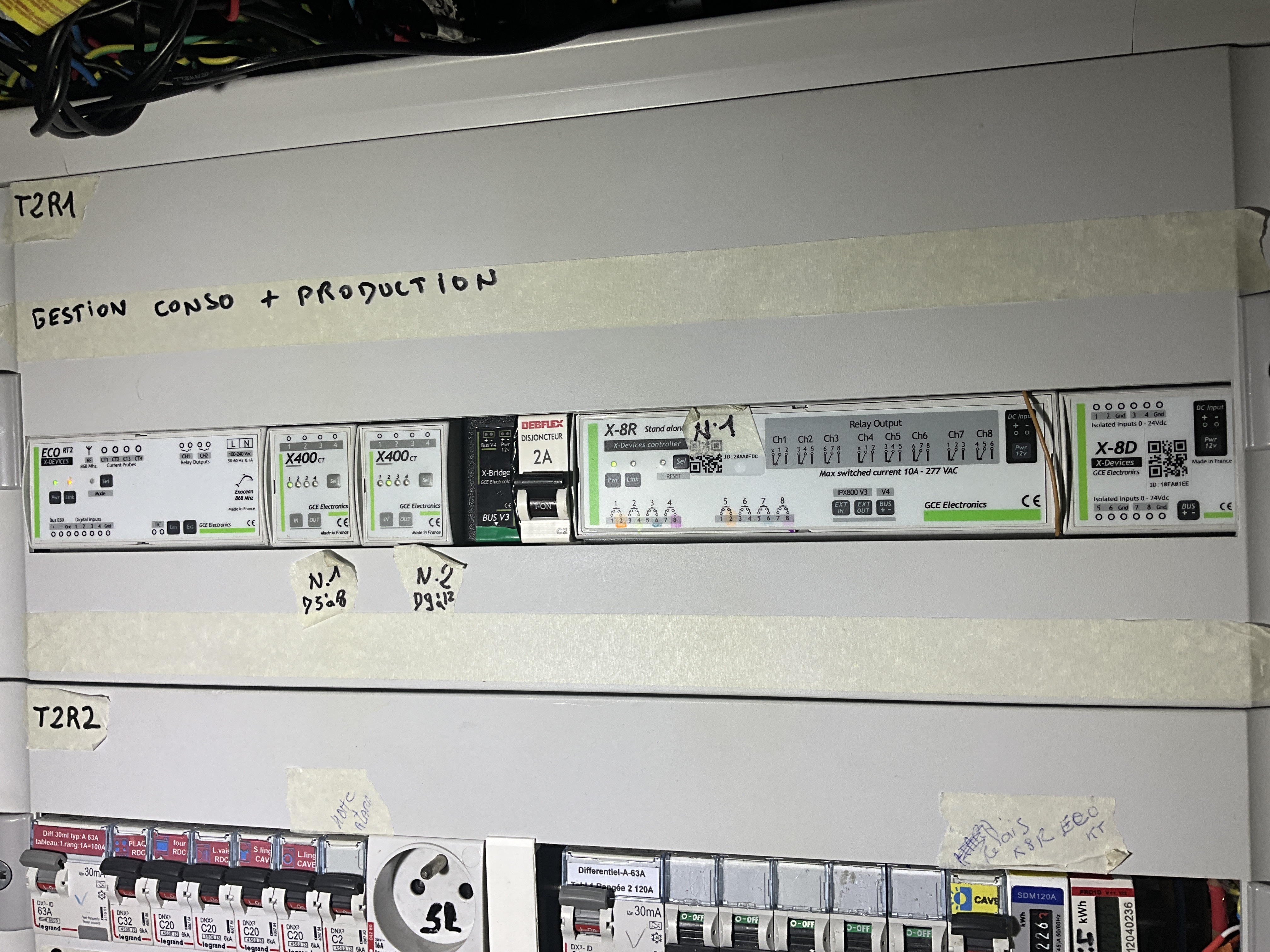

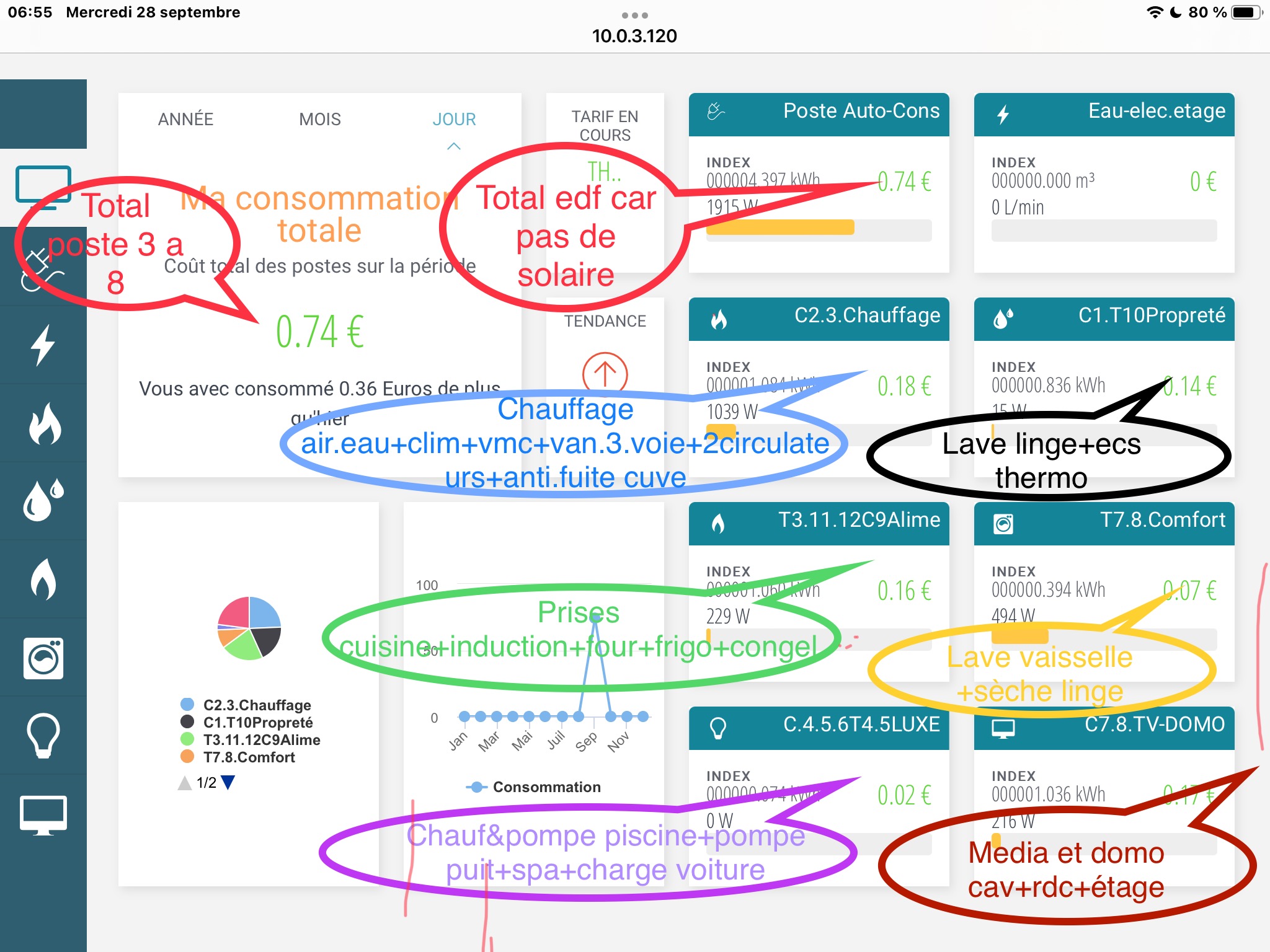

Je souhaiterais savoir si dans les prochaine mise à jour de ecort2 il serait possible de rajouter des COMPTEUR DE PUISSANCE et des COMPTEUR car j’envisage l’achat de deux COMPTEURS À IMPULSION supplémentaires sur un RF PULSE, car cela reste possible en pratique mais mais pas en rajout dans le menu compteur car je possède 16tores et 12 compteurs à impulsion, et je souhaiterais rajouter des compteurs de puissance pour comparer la différence de facturation si je serai en tarif des classique car actuellement en tempo EDF.
Ci joint photo (pour info mon schéma de branchement ci joint n’est pas fini)
Au vu des ressources mémoires, il n’est malheureusement pas possible de rajouter des compteurs…

Comment as tu généré ton plan avec les schémas du rt2 ?
Bonjour Loïc,
C’est un logiciel Open source appeler Q. Electrotech.
Tu le trouveras en faisant une recherche sur Google et quelques tuto subsiste, mais pas facile à prendre en main.
Mais ces derniers rend réellement service, car on peut aller très loin avec même au niveau électrique dans la norme Nf 1500.
