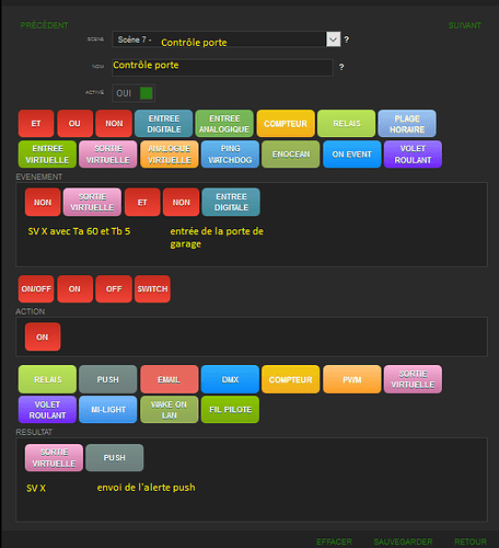

Bonjour il faut paramétrer une scène comme un clignotant et mettre la condition de la porte en plus comme ceci
Un grand merci, je teste.
Alain
J’ai pu réglé mon alerte d’après vos bons conseils…
La tempo fonctionne bien en fonction de la valeur que j’ai saisie… Je visualise correctement l’activation de ma sortie virtuelle sur le dashboard…
Certains retards dus probablement à l’utilisation de Pushingbox vers Newtifry, mais c’est acceptable.
Le seul souci est que l’alerte démarre en même temps que l’ouverture de la porte. Étonnant car la valeur de Ta devrait retarder l’activation du Push… Si vous avez une explication, merci encore de vos conseils.
Alain
Bonjour c’est que le push ne tiens pas compte de la tempo
c’est normal je dirais comme ceci
enlever le push de la première scène
faite une deuxième scène avec
sortie vituelle en mode ON sur le push
ainsi le premier push partira bien après le temps Ta
