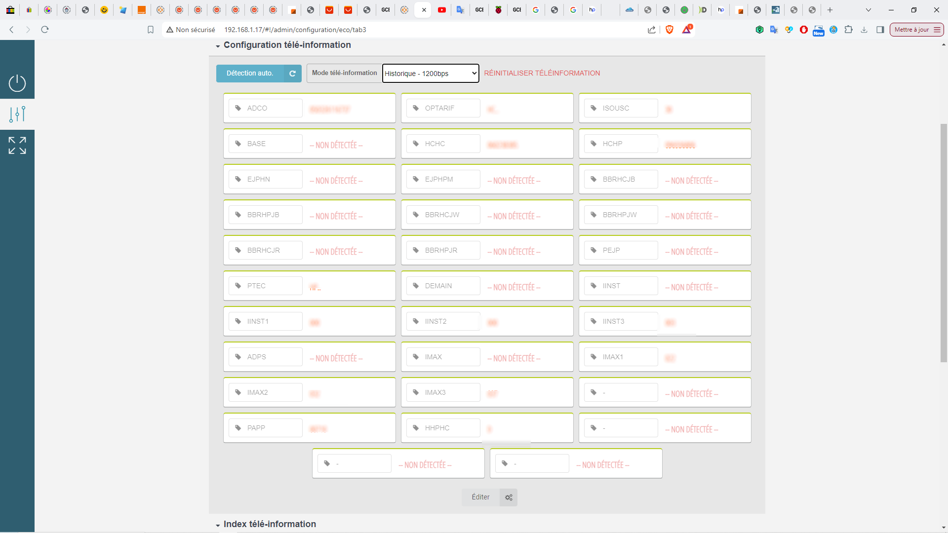

j’ai changement de paramètre sur le menu 7 puis retour sur telein cela c’est mis a fonctionner

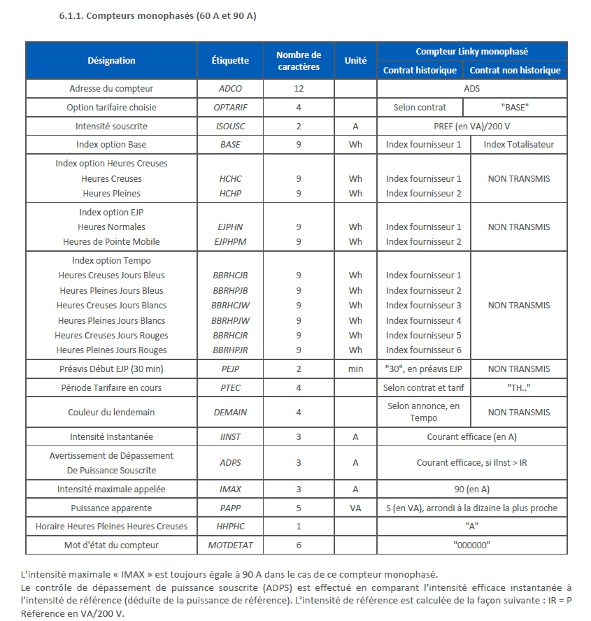

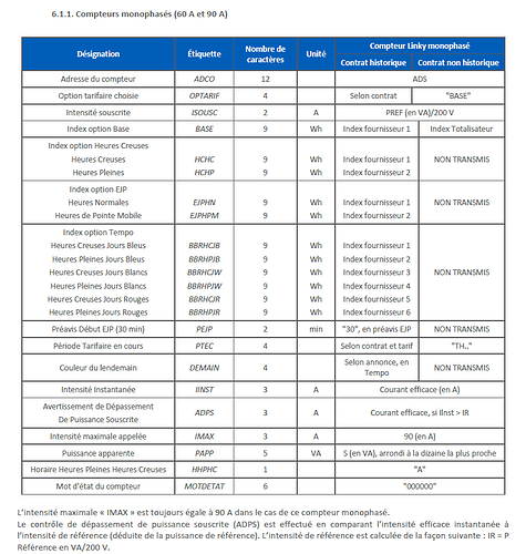

Bonjour Multitools,
Un extrait ci dessous du document « Enedis-NOI-CPT_54E » pour le mode historique
