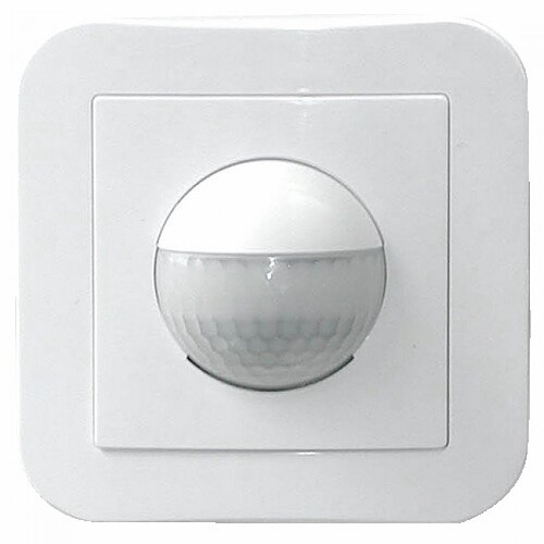

Esthetique, c’est ce genre de détecteur que je cherche…
En cherchant les termes " capteur plafond alarme" sur Google vous trouverez peut être votre bonheur. Il y a plusieurs fabricants.
