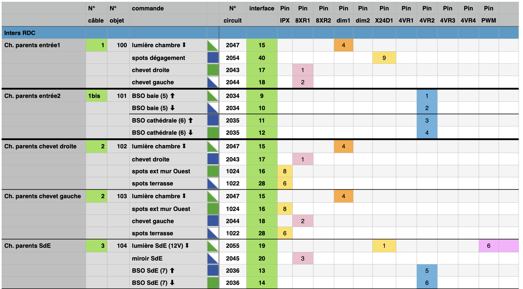

une installation domotique est plus complète (complexe?) qu’une installation électrique.
Effectivement un schéma unifilaire est indispensable mais pas suffisant.
La partie TBT peut être subtile avec, par exemple des BP avec des actions multiples.
Il faudra aussi maintenir la partie programmation et pour celà elle doit être documentée.
Voici, par exemple, un extrait d’un document important de mon installation, la description des câbles TBT :
Cest pas mal ta doc.
Le seul hic c’est que cela n’est pas normé.
Un electricien ira a l’essentiel sur un depannage rapide. En l’état une doc comme ca n’est compréhensible que si on connait le systeme.
Si un element tombe en panne, je ne suis pas sur que beaucoup soit en capacité de retablir le fonctionnement normal.
