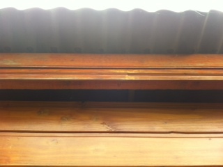

moi j’ai laisser ma sous pente de l’abri ouvert sur 5cm et la porte est equiper d’une trappe pour le chat
mon bidon d’essence est situer en hauteur et à coté de ma sous pente
ainsi je n’ai pas d’odeur essence même quand la temperature est de 35°C

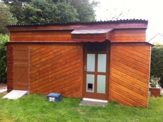

Voila ca ressemble à ça
Fabrication maison bien sur
comme tu peux voir la trappe à chat est ouverte (il est trop bête pour l’ouvrir tout seul)

Question qui n’a rien à voir, tu as utilisé quoi comme bois?
Tu as acheté tout fait ou tu as fait tes plans?
Merci.

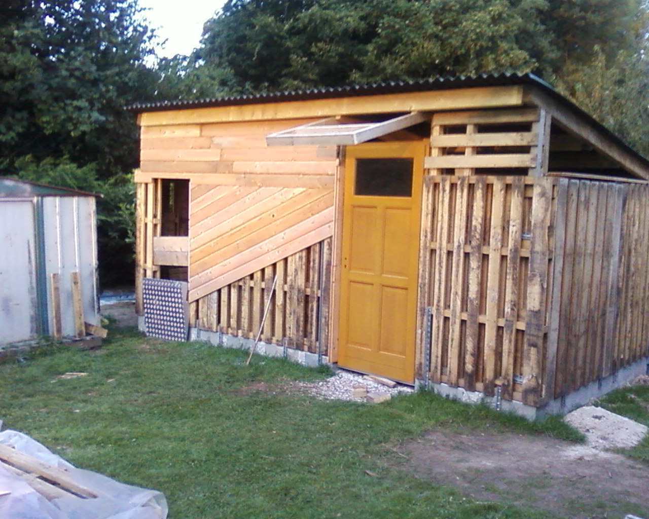

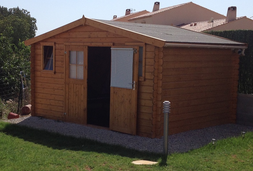

Re Didier, je comprend mieux, c’est du fait maison ton chalet :wink: le mien était en kit et il n’est pas possible de réaliser ce genre de chose.
Moi c’est plutôt ça, j’ai modifier la fenêtre de gauche pour qu’elle s’ouvre vers le haut et je laisse au moins une porte ouverte.

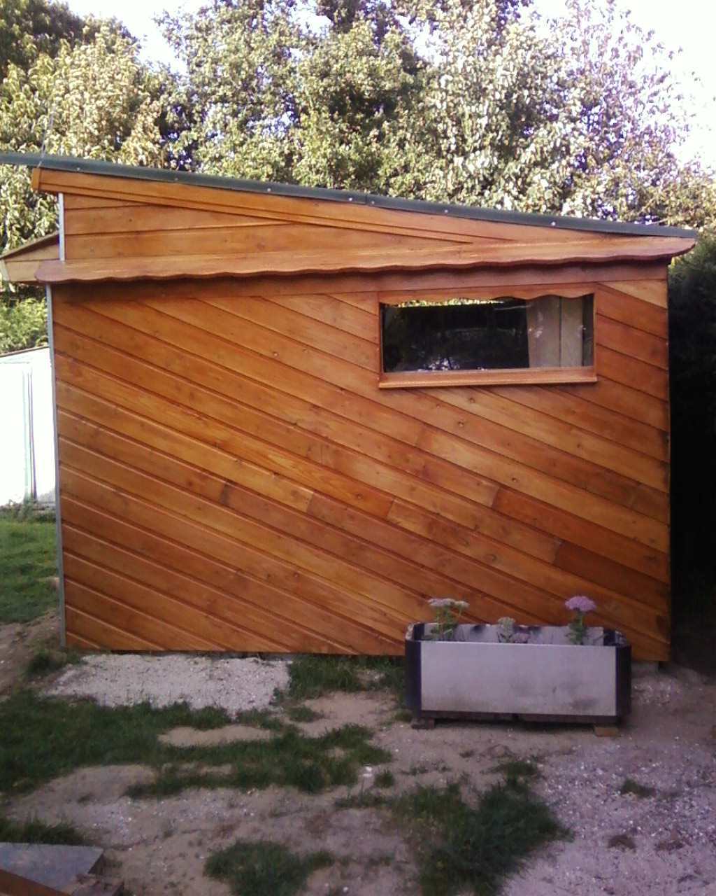

la base recup palette de Cacao et pose de clin en facade
pas de plan de base, construit au fur et à mesure des besoin
le plus long ca été les coupes du clin à la boite à onglet

sorte de lambris mais pour l’extèrieur epaisseur 20mm

700€ ok pour 20m² à l’oeil?
A l’intérieur, tu as laissé les palettes visibles ou bien le prix de 700€ comprend aussi l’habillage intérieur?
Pour le toit, tu as utilisé quoi? j’arrive pas à voir. Je pensais utiliser des panneaux de polycarbonate pour une bonne lumière pour bosser.
Bonjour Fatal, oui il fait bien 20 m²
L’intérieur est en panneau osb c’est plus joli que tu contre plaquer et moi chère
Le toit est en tôle goudronner
