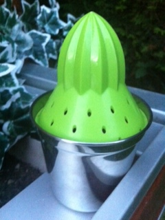

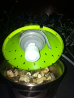

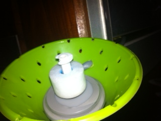

Petit pluviomètre maison
Capteur GCE 12,50 et presse citron haut de gamme 3,75 euros
toujours moins cher que les trente euros d’un gard…
j’attends vos commentaires
Cdt Didierm
Pas mal, pas mal, mais dans mon coin il peu rarement, je garde quand même l’idée sous le coude pour l’inter saison, je sais pas encore comment je vais procéder,
si j’arrose ou pas et vu que mon programmateur est équipé d’une entré pluviomètre cela devrait le faire.
Merci pour le partage.
Bonsoir Jofrenchy tu habite une oasis en plein désert lol
moi en Normandie coté pluie on est bien servi, le montage est d’aujourd’hui je pense que dans deux trois jours il sera en détection (sauf si il neige lol)
