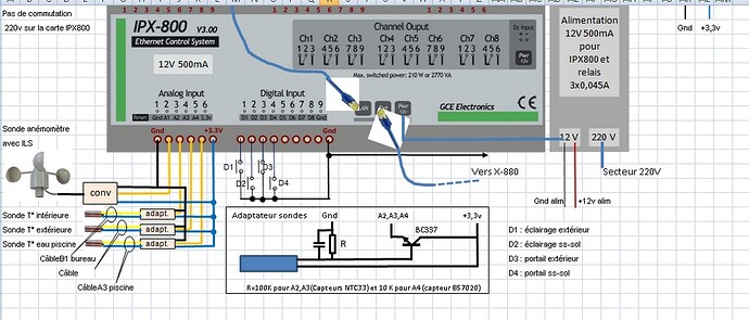

Bonjour IPXNICO,
Voici une solution simple et éprouvée.
Merci pour cette possibilité, si il y en a d’autres je suis preneur.
Voila des sondes très simples avec juste un transistor d’adaptation. Par contre, pour visualiser correctement la température sur une IPX800V3, il faut modifier le fichier HTM, ce qui n’est pas le cas de l’appli smartphone où on peut rentrer la formule.
Merci pour cette solution,
Il faut donc une sonde, une resistance 100k ou 10 k, un transistor bc337 et un condensateur?
Quelle longueur de câble est acceptable?
Pour le capteur NTC833, la résistance est de 100K et pour le capteur étanche B57020, la résistance est de 10k. Il faut positionner les composants près de l’IPX, La longueur peut-être grande, par exemple le capteur étanche mesure la température de l’eau de la piscine situé à au moins 40m de l’IPX et la résistance du câble est négligeable par rapport à celle de la résistance de 10k.
