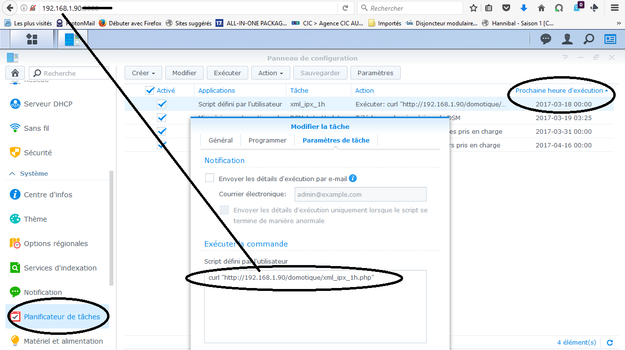

A partir de l’interface du NAS, je ne connais pas la marque QNAP, voici l’exemple d’une planification pour Synology :

Voilà a quoi ressemble le graphique :
