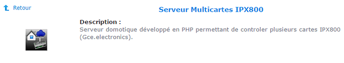

pour une IPX V3 sur Synology, vous pouvez installer le paquet Serveur multicartes IPX800.
Ce paquet créera la base automatiquement. Il peut même paramétrer les push sur l’ipx.

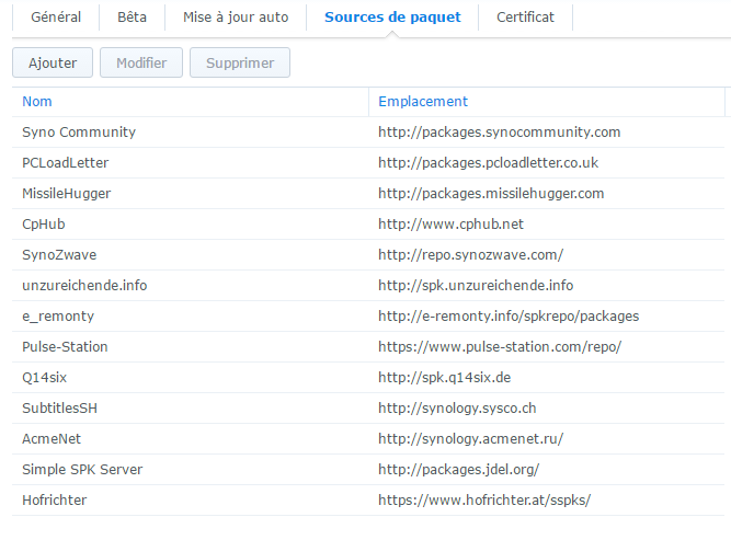

  • Pour l’installer, Il faut ajouter la source de paquets suivante dans les paramètres du gestionnaire de paquets :
    http://www.cphub.net
voici une capture des sources d’un Syno. Vous y verrez CpHub :
