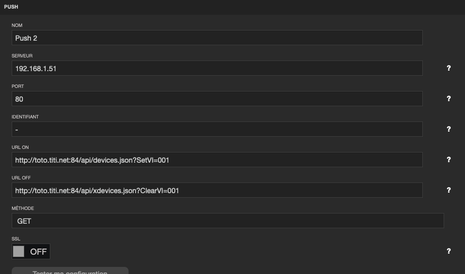

voici ce que j’essaie de faire
dans lequel
192.168.1.51 est l’IP de l’IPXV4 en bourgogne et son port 80
toto.titi.net:84 est l’adresse de l’IPXV4 dans la sarthe
c’est bien cela ?
cordialement
et merci encore du temps que vous nous consacrez :grinning:

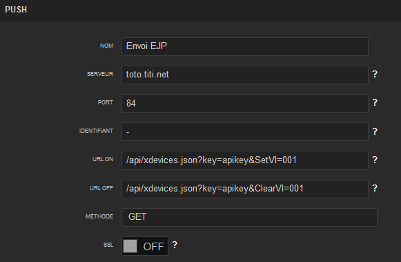

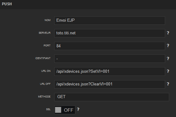

Sur l’ipx800 qui doit envoyer le push (je suppose Bourgogne vers Sarthe)
attention si vous avez activé apikey dans les paramètres, vous devez l’ajouter dans les URL
YEEEEES ! ça marche !
j’ai testé un push (depuis la région parisienne) de la sarthe vers l’IPX de l’essonne. Nickel !
de l’essonne vers la sarthe, Nickel !
de la bourgogne vers la sarthe, Nickel !
de la bourgogne vers l’essonne? Nickel !
Un immense MERCI !, l’horizon se dégage :smile: :smile:
