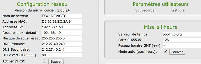

Hello,
voici la configuration réseau. Elle parait correcte car j’y accède en Wifi ou filaire sur le même réseau
