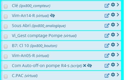

Mais vous pouvez directement récupérer la valeur du compteur de L’IPX800 en allant dans jeedom , outils, résumé domotique et là vous avez tous vos capteurs et boutons.
Capt-compteur
