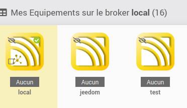

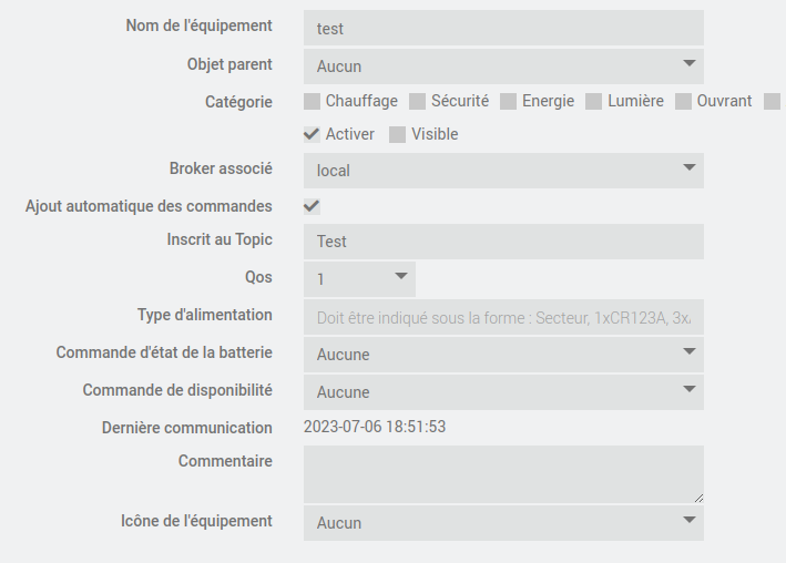

  • Dans JMQTT, créer un nouvel équipement (Test chez moi, mais chez vous Solaire par exemple)
  • Configurer l’équipement ( remplacer Topic test par Solaire par exemple)

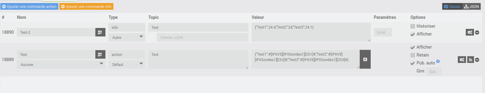

  • Ajouter une commande action
Topic: Solaire
Valeur: {"Test1":#[IPXV5][IPXSondes1][Ch1]#,"Test2":#[IPXV5][IPXSondes1][Ch2]#,"Test3":#[IPXV5][IPXSondes1][Ch3]#} Dans mon exemple
Chez toi ça peut plutôt ressembler à:
{"solarPV":#votre ID#,"Total":#votre ID#,"Autre":#votre ID#}
Activer Json, il va normalement créer une commande info correspondante (Test-2 chez moi)

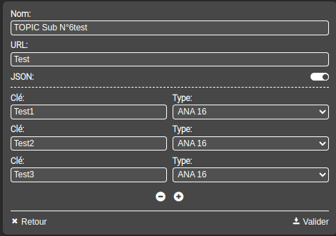

  • Coté IPX, créer un objet suscribe comme ci-dessous en remplaçant les noms par ceux choisis précédemment.
Tu as maintenant publié un topic formaté Json que peut interpréter l’IPX.
