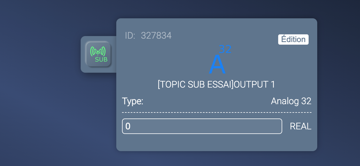

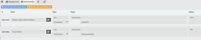

bonjour

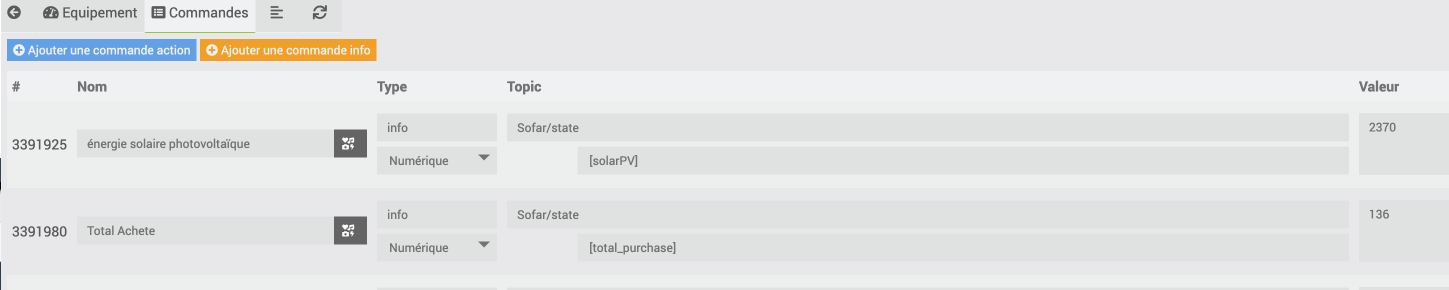

j 'aimerais recuperer une valeur qui arrive en mqtt sur mon jeedom et l 'envoyer sur ma V5 en mqtt
je vous ais fait des captures , ma valeur est toujours a 0
merci a vous
bonjour

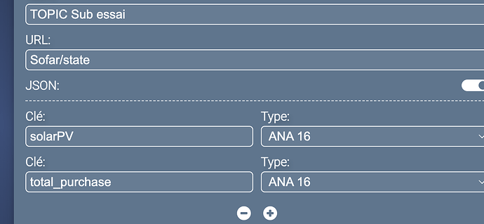

Vérifiez la config MQTT sur l’IPX comme dit @grocrabe, mais il faut scinder sofar/state en 2 ana32 (ou ana16) puisque vous avez Solar PV et total_purchase.
Dans votre exemple, URL sofar/state/solarPV.
Ou avec Json activé
URL sofar/state
Clé 1 solarPV
Clé 2 total_purchase

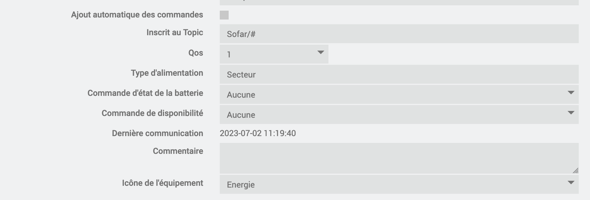

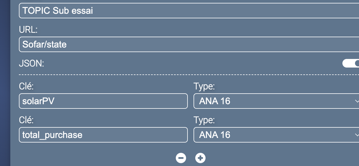

la config mqtt est bien fait sur la V5
voila ce que j 'ai fait
mais ca reste toujour sa 0

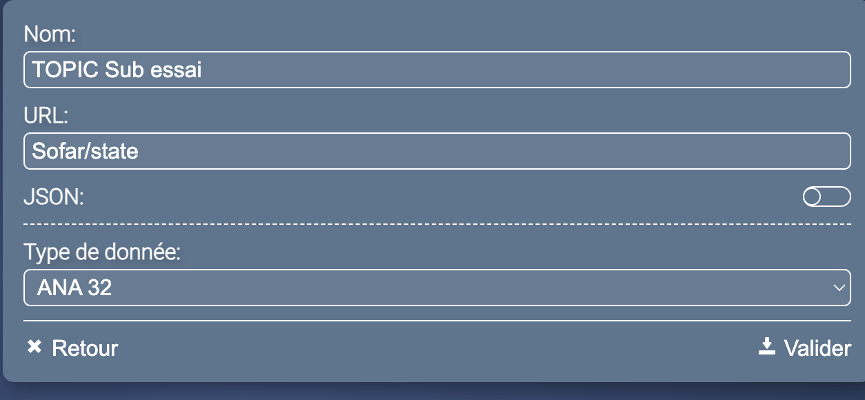

Essayez sans Json activé avec URL sofar/state/solarPV sur une ana16
pareil ca reste toujours a 0

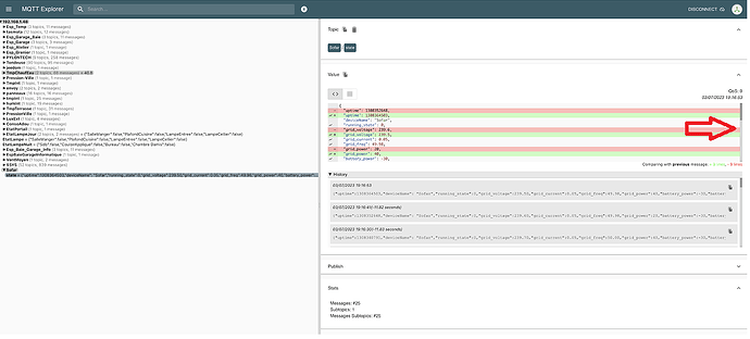

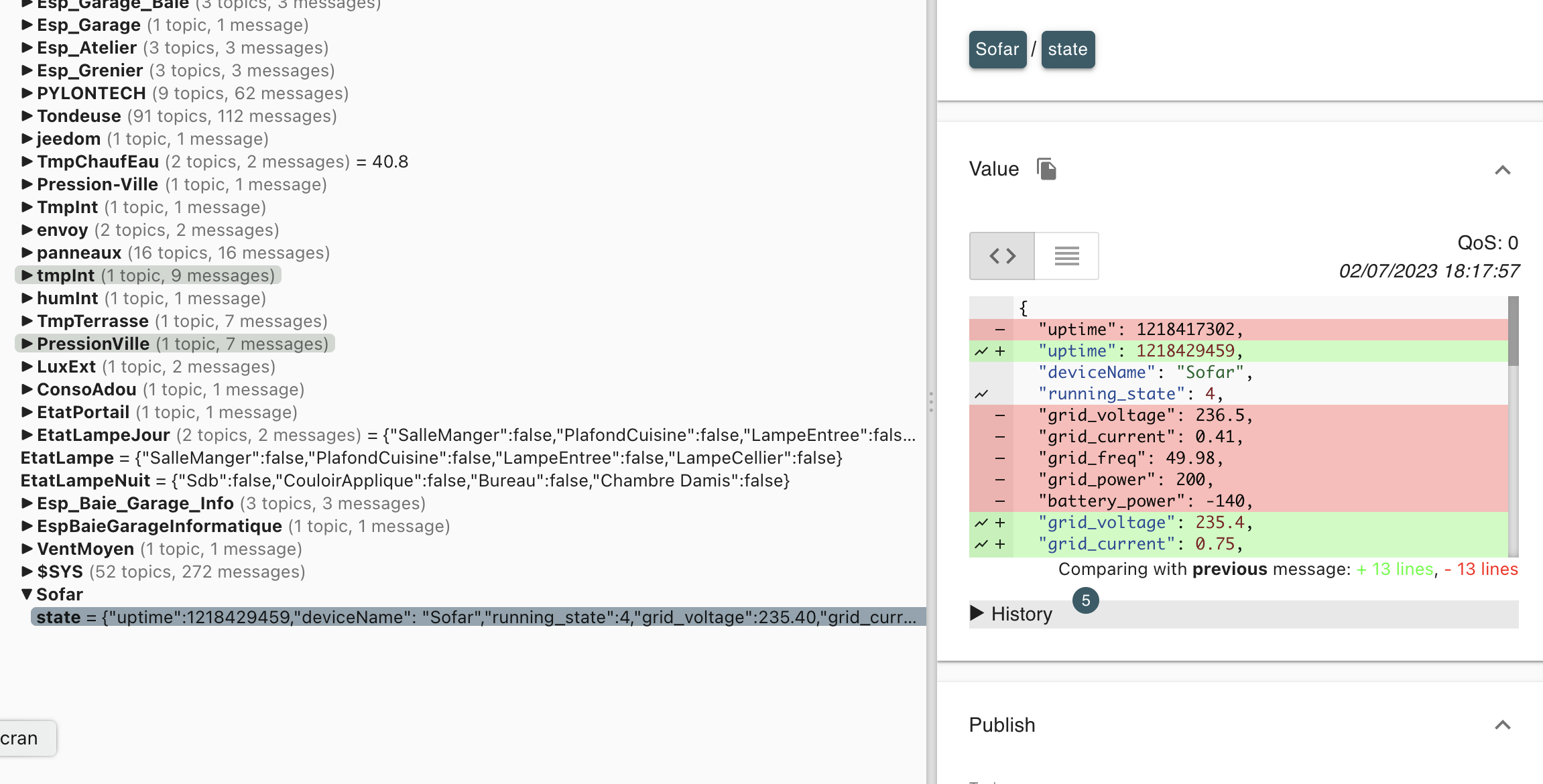

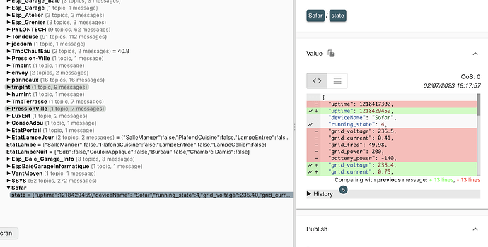

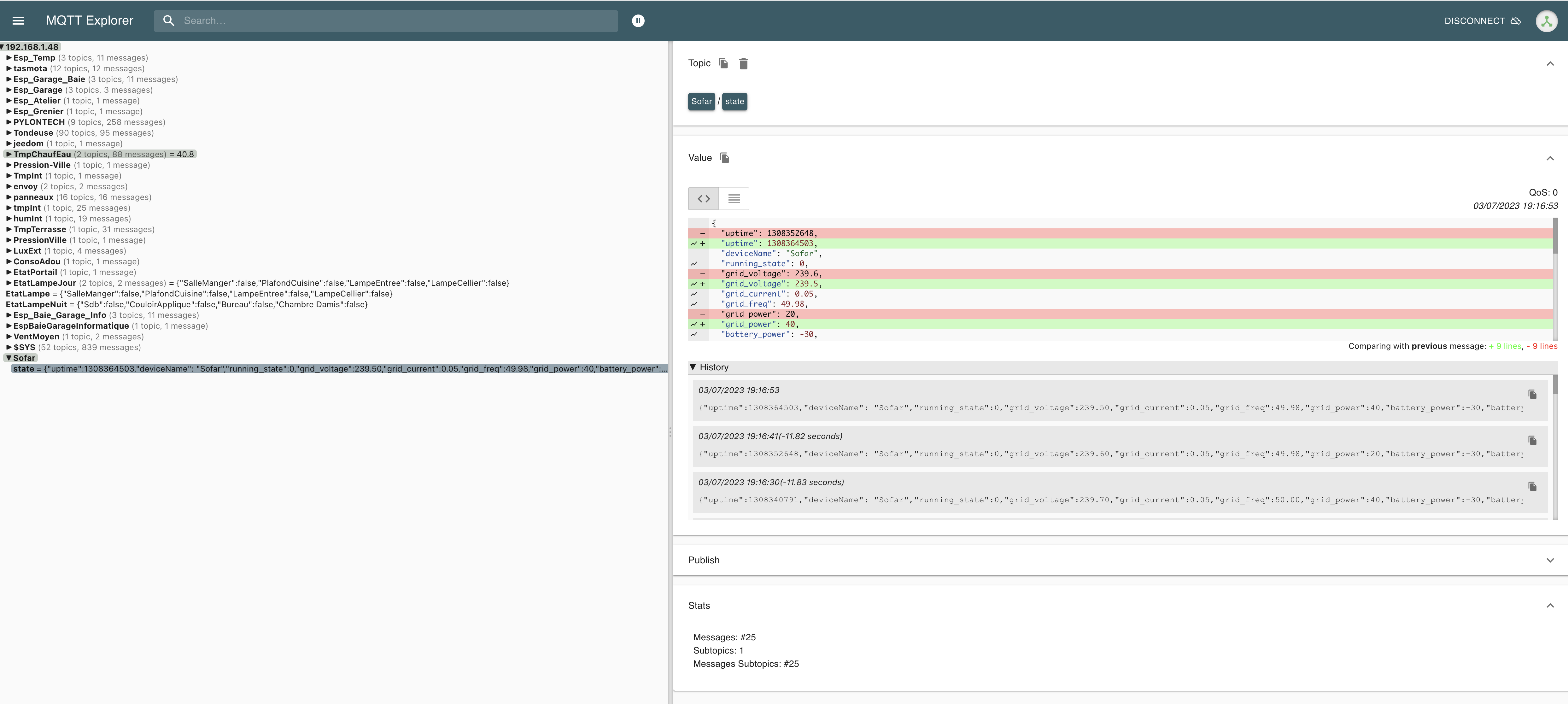

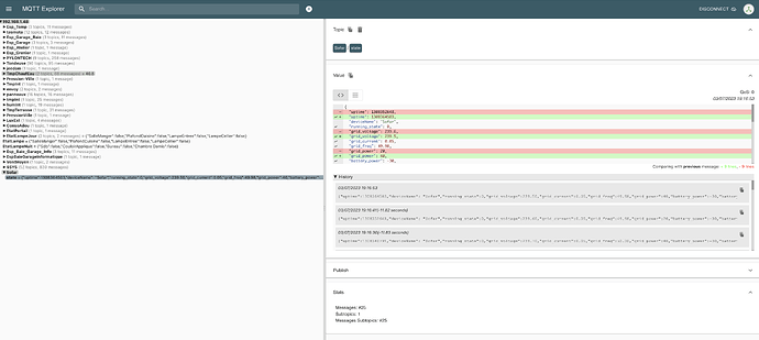

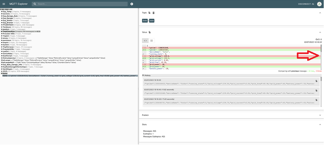

Regarde avec « mqtt explorer » si cet appareil envoie bien les données et sous quelle forme.
Ça envoi bien les données sous mqtt explorer
La forme du message est importante pour pouvoir t’aider
faudrait donner la totalité de l’affichage

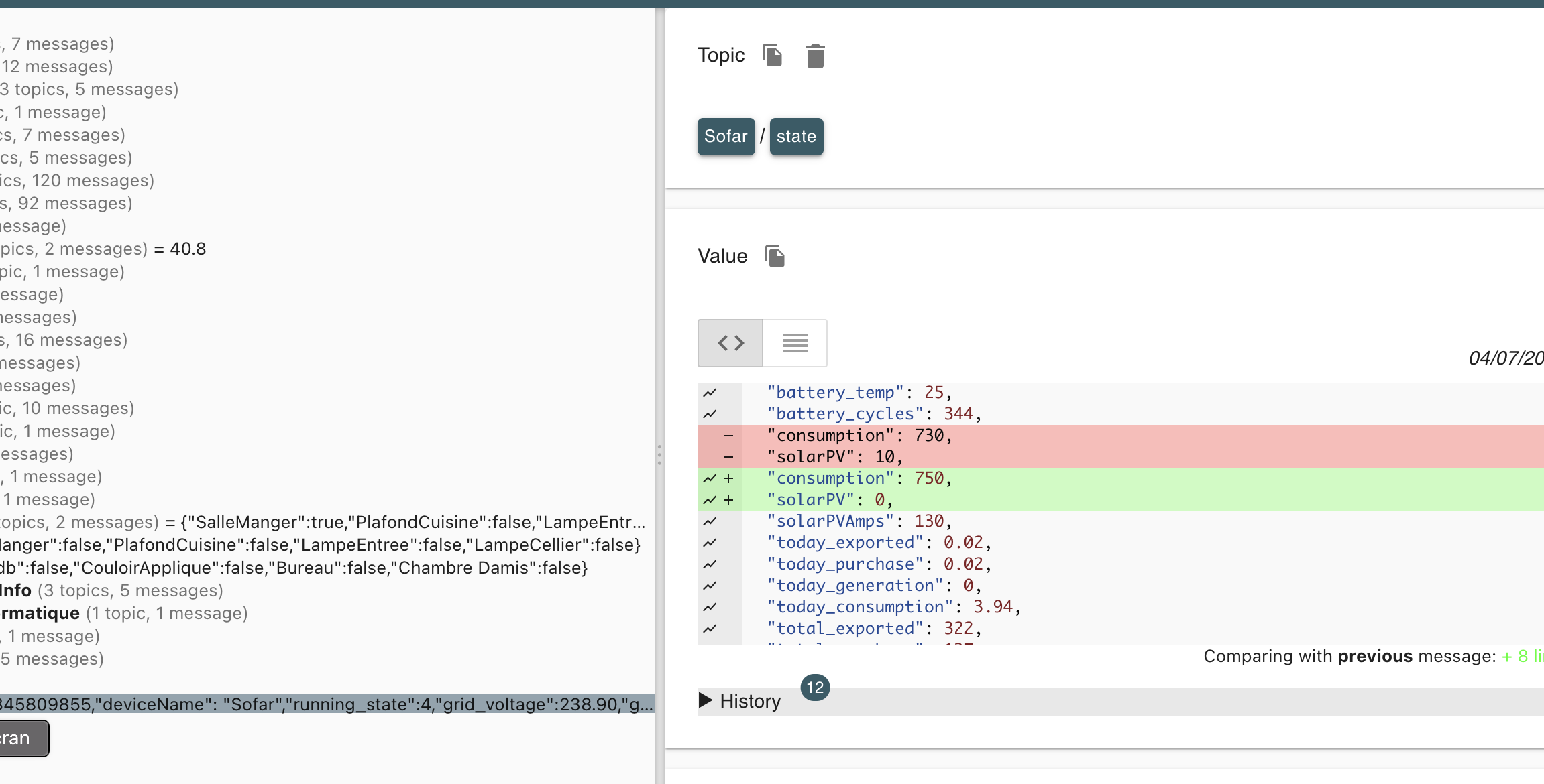

bonjour
« uptime »:1261395433,
« deviceName »: « Sofar »
« running_state »:4
« grid_voltage »:236.80
« grid_current »:3.79
« grid_freq »:49.97
« grid_power »:0
« battery_power »:-1010
« battery_voltage »:490.00
« battery_current »:-20.57
« inverter_power »:910
« batterySOC »:40
« battery_temp »:24
« battery_cycles »:343
« consumption »:890
« solarPV »:0
« solarPVAmps »:128
« today_exported »:0.03
« today_purchase »:0.03
« today_generation »:0.00
« today_consumption »:4.42
« total_exported »:307
« total_purchase »:137
« total_generation »:2831
« total_consumption »:2491
« today_charged »:0.00
« today_discharged »:5.04
« total_charged »:840
« total_discharged »:777
« inverter_temp »:43
« inverter_HStemp »:36
sous forme de capture d’écran svp
tout a fait mais en déroulant sur les valeurs posant problèmes
Je n arrive à récupérer aucune valeur
C’est donc un JSON, Il est très riche, et à mon avis tout simplement trop long pour être lu par la v5.
Le mieux est de le retravailler avec une plateforme externe genre N8N ou Nodered et republier en MQTT juste les valeurs que tu veux récupérer sur la v5.
Pour la valeur total_purchase, vérifie le réglage de ta variable ana16, il faut qu’elle ait 2 décimales.
Pour solarPV, il y a 2 valeurs sur MQTT Explorer… pourquoi?
Tu as raison, mais je savais pas qu’on était limité par le nombre de caractères comme avec le parser Json.
