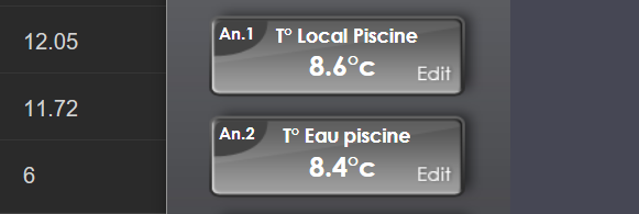

J’applique en widget texte une des règles conseillées pour la lecture d’une sonde TC100 en ana1 sur un IPXV3 :
((datasources[“IPXPoolhouse”][“response”][“analog1”]*0.323)-50 ).toFixed(2)
Au lieu d’une valeur affichée à 9,2 sur mon ipx3 en analog1, j’ai une valeur de 0,07 sur mon widget IPX4.

Bonjour François, J’ai essayé aussi votre règle ( publiée plus tôt). Une fois encore cette règle sort erronée dans mon browser Edge ou chrome.
image.
Merci pour votre aide
