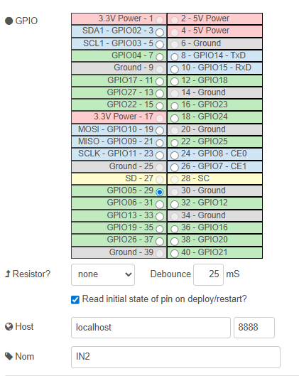

je trouve cela aussi, étrange:
cela devrais être le contraire.?

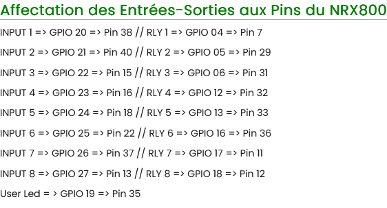

INPUT 2 => GPIO 21 => Pin 40 // RLY 2 => GPIO 05 => Pin 29
avec ces capture c’est plus parlant, il faut inverser les GPIO
pour la 1er capture mettre 40, pour la 2de mettre 29
et dans le code :
