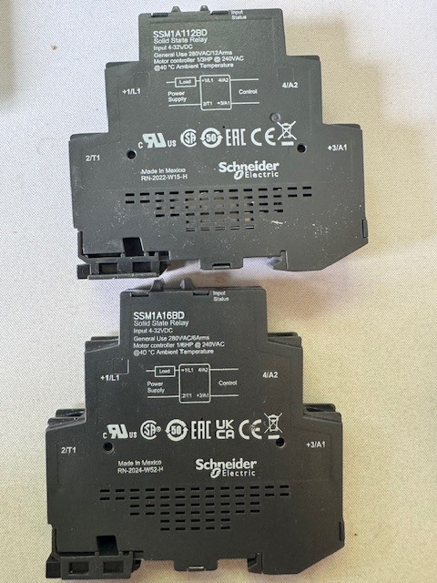

De mon côté je me suis tourné vers 3 modèles que je considère comme étant des échecs, les voici avec leur pourquoi (tous commutent à 0):
Relais harmony de chez scheiner SSM1A112BD et SSM1A16BD:
  • compacticité au top
  • ne marche pas pour mon usage (il fallait aller fouiller dans les specs pour trouver une information sur le courant de charge minimal de 0,15A … du coup cela ne commute pas. J ai pris contact avec schneider à l époque ils n ont pas de référence compatible au catalogue (dommage)
  • Quand la charge est atteinte scintillement des sources lumineuses

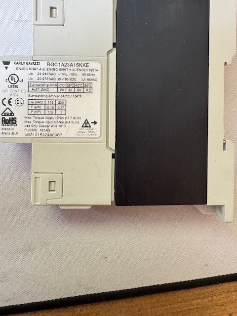

Relais CARLO GAVAZZI RGC1A23A15KKE
  • les éclairage s allume et s eiteignent mais
  • Effet de scintillement très important
  • éclairage résiduel (faible mais présent) sur le OFF

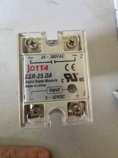

Les derniers relais bien connus JOTTA SSR-XX DA
  • Ca s allume
  • ca s’etteint
  • c’est pas cher
  • mais Ali machin truc
  • trop voir beaucoup trop de place (+ de 3 modules sinon ils étaient parfait)
