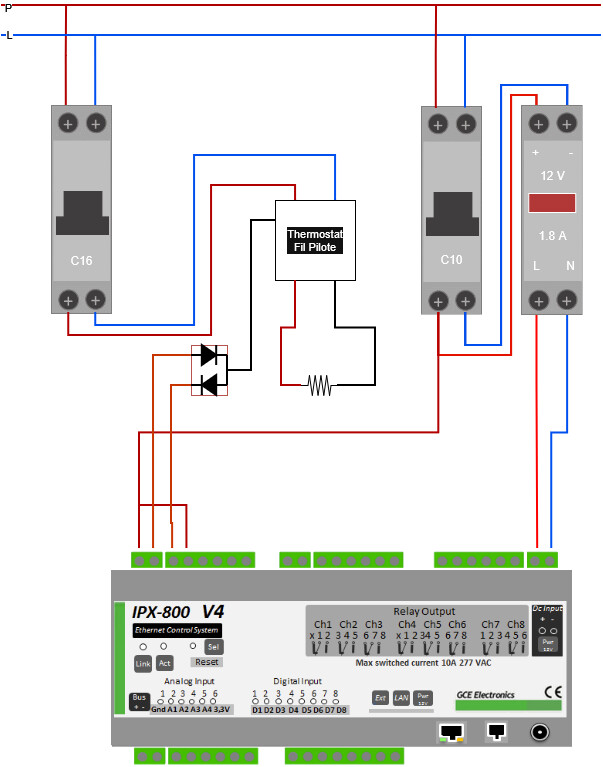

J’ai décidé de remplacer mes vieux thermostats Odace(Schneider) par leur successeurs (Wiser).
  • Les thermostats Odace faisaient jusque là office de contacteur de puissance aussi.
  • Ils ne me renvoyaient aucun état sur l’IPX
  • Leur FP respectif était piloté par mon IPX et un pont de diode.

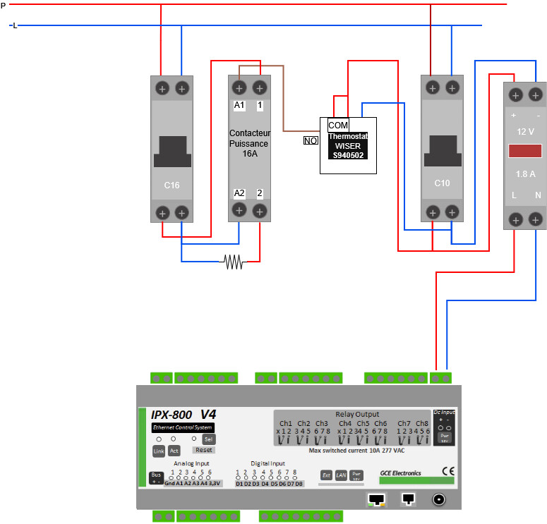

Dans la nouvelle architecture , j’ai d’abord considéré piloter une entrée digitale grâce à la sortie du Wiser (S940502).
Mon radiateur (fluide électrique caloriporteur) actuel fait 1500W. Mais j’ai décidé de lui adjoindre un deuxième de 800W. Il me fallait alors un contacteur de puissance pour ne pas risquer de griller mon relais IPX qui devait le commander.
Mais de fil en aiguille j’en suis arrivé à me dire “autant commander le contacteur directement via le thermostat lui-même”.
  1. Qu’en pensez vous ?
  2. Ai-je un intérêt à passer physiquement par l’IPX dans ce cas précis, sachant que d’autre part j’aurais des retours et de la commande possible via zigbee+home assistant + API sur l’ipx ?
Merci pour d’avance pour vos retours

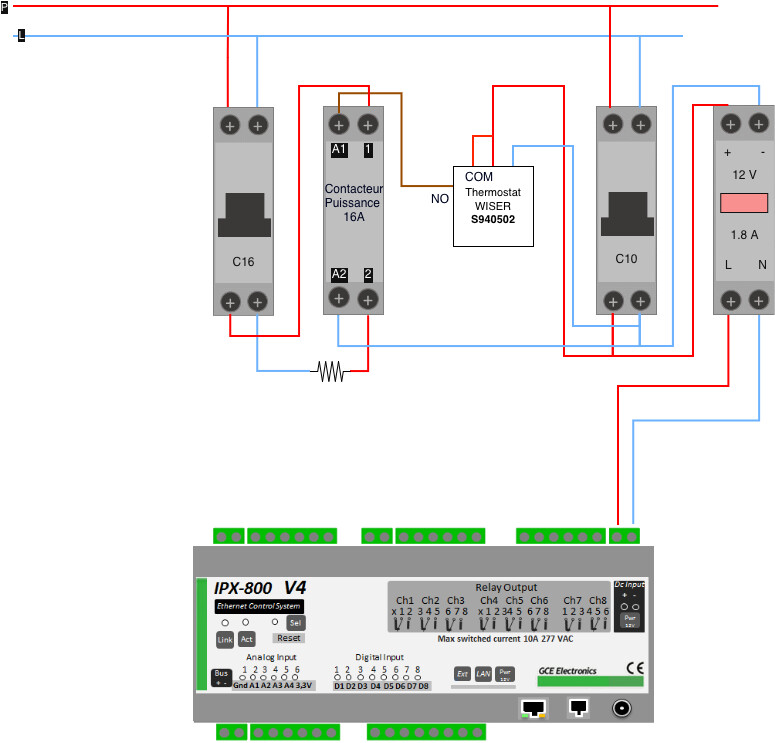

le nouveau schéma n’est pas juste.
A2 était mal branché.
