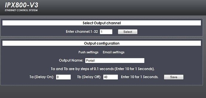

J’ai une paire en 9/10e qui va de la carte du portail (2 & 7 sur la carte Came ZM3) jusqu’à un poussoir supplémentaire sur le combiné d’interphone (à l’intérieur) qui fait bien la fonction d’ouverture et de fermeture ainsi que les télécommandes. Je viens de relier un contact de mon IPX800 en parallèle sur cette paire pour « domotiser » le portail et depuis, quand j’ouvre, le portail s’entrouvre et s’arrête (y compris mon poussoir et la télécommande qui fonctionnaient), alors j’ai augmenté le Tb du contact à 40, et là, l’ouverture par IPX800 se fait bien mais toujours pas sur mon poussoir et ma télécommande.

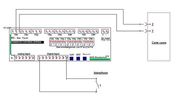

Votre branchement et bien celui la ?

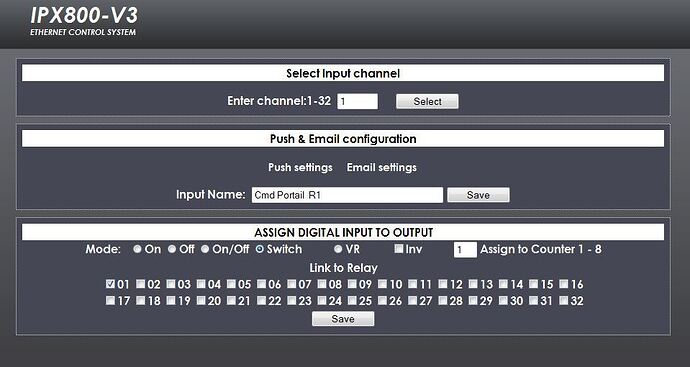

Essayez de régler votre relais sur Tb a: 5
et assigner une entrée au relais en mode switch.
Et après commander votre portail sur la « simulation » de bouton de l’interface de l’ipx.

Sinon vous pouvez faire comme ça !!!

C’est ce que j’ai fait et comme je le dit en fin de premier post, le poussoir ouvre bien le portail mais toujours pas la télécommande.
En enlevant l’IPX, la télécommande fonctionne bien.

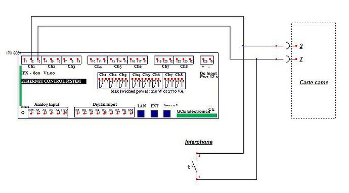

faite nous un schéma de votre configuration

J’ai essayé avec le Tb de 0.1 à 3.5 secondes, ça n’ouvrait pas le portail complètement. De 3.6 à 3.9, ça fonctionnait mais pas à tous les coups et à 4 secondes, le portail s’ouvre correctement mais pas la télécommande et le poussoir où le portail s’entrouvre de 40 cm (avec ce schéma).
J’ai essayé aussi le montage suivant où le poussoir fonctionne normalement mais la télécommande toujours pas.
Et en débranchant l’IPX, mon poussoir et ma télécommande fonctionne.

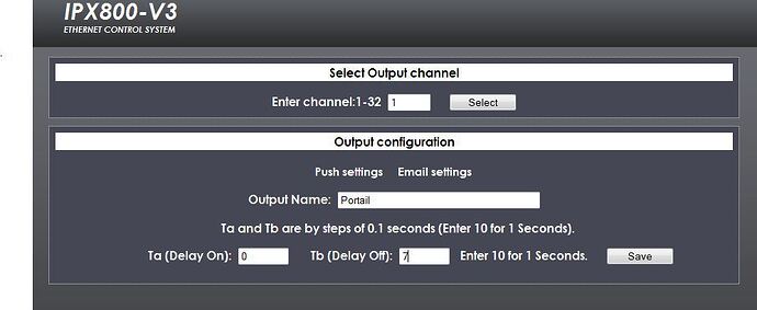

Des nouvelles de mon portail: j’ai essayé le relais côté carte Came, c’est pareil. Par contre, j’ai trouvé ce qui me cause l’arrêt de l’ouverture avec la télécommande: c’est qu’après un appui sur cette dernière, l’IPX me colle le contact (entre 2 & 7) 2 ou 3 secondes après: c’est ce qui m’arrête le portail. C’est à mon avis aussi pourquoi je ne peux pas ouvrir par l’IPX en mettant moins de 4 secondes le Tb. C’est en remettant le Tb à 5/10e de seconde que j’ai vu qu’elle me recolle le contact une seconde fois. Sur 4 secondes, elle couvre ce deuxième contact qui sinon ferait un stop. Et en fermeture, je n’ai pas cette redondance, et c’est pour cela que la télécommande n’a pas de problèmes avec cette manoeuvre. J’ai laissé un message à mon représentant au cas où il aurait un tuyau.
