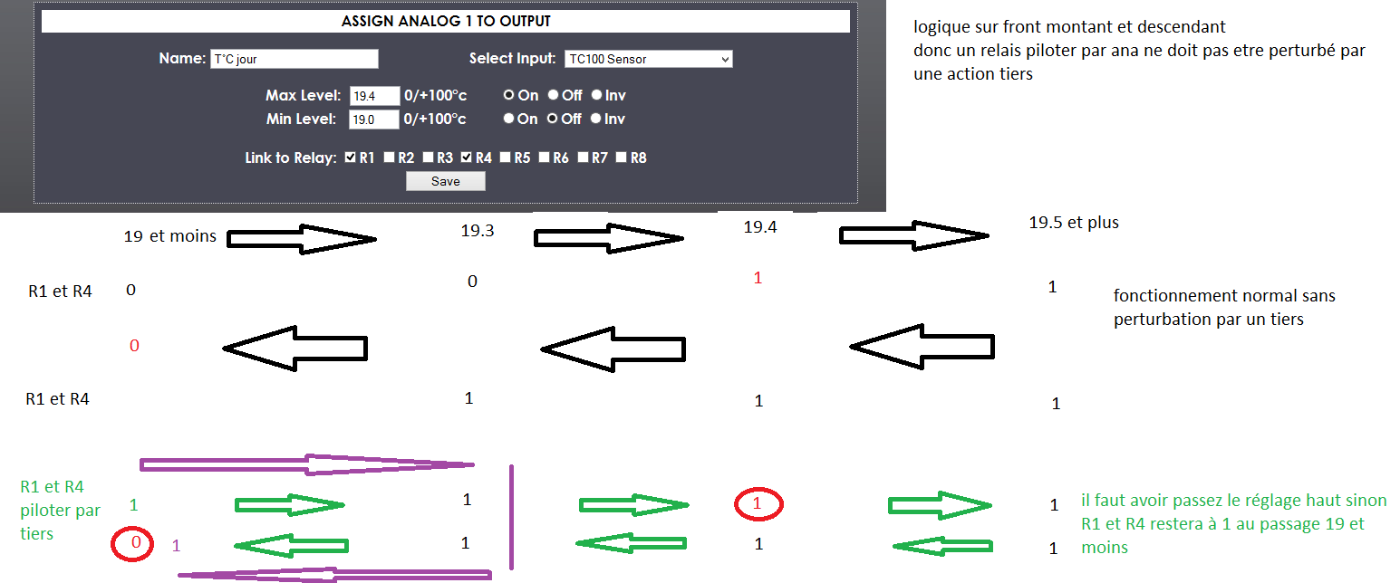

Bonjour une analogique doit avoir deux seuils pour fonctionnée
un seuil mini et maxi avec une hystérésis de 3 dixième minimum
donc si la condition du ON relais 1 est 0.5V tu doit donner une consigne OFF exemple 1 volt
ensuite IPX prend le dernier ordre reçu
si ton ana oscille dans la valeur mini du réglage, elle ne pilote qu’une fois le relais R1 en ON, il faut que le seuil repasse par le maxi pour reconditionner l’ordre mini

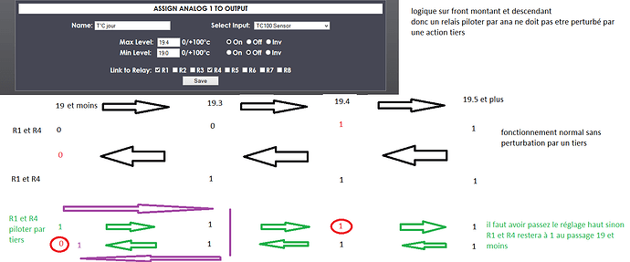

la règle numéro 1 est une ana par relais et pas d’action tiers sur un relais piloter par une ana
didierm
exemple sur schéma
