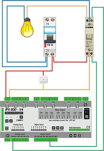

Je souhaite paramétrer l’IPX V4 comme une minuterie, pour qu’il coupe un éclairage (comme sur le schéma) commandé par un télérupteur après 30 minutes d’éclairage.
- Dans un widget, j’ai créé un « Pilotage relais 1 ».
- J’ai fait un « retour d’état de l’entrée digitale 6 » pour m’indiquer quand la lampe est allumée
- J’ai mis un TB de 1 seconde sur la sortie Relais 1 car je commande un télérupteur
Jusque-là je peux commander mon éclairage et visualiser son état.
