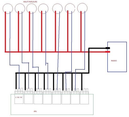

bonjour,je compte le faire chez moi je vais commander une seconde extension, voici
le schéma que je compte monter , je n’ai pas mis de huitième HP car ce relais servira a couper tout les autres
(all off sur ext2)
Je suis entrain de faire la même chose… Faut quand même faire attention aux impédances des HP, 4 HP de 8 ohms ça fait 2 ohms !
Bonjour le but est de faire marcher un HP (1 zone) pas tous en même temps pour l’impédance comme le précise JLSG78 le schéma est pour du mono canal
pour le stéréo couper le - par IPX (commun au canal droit et gauche)
pour le Off All câbler le relais 8 sur input 8 avec paramètre input 8 mode Off relais 1,2,3,4,5,6,7,8
