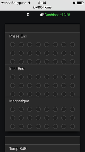

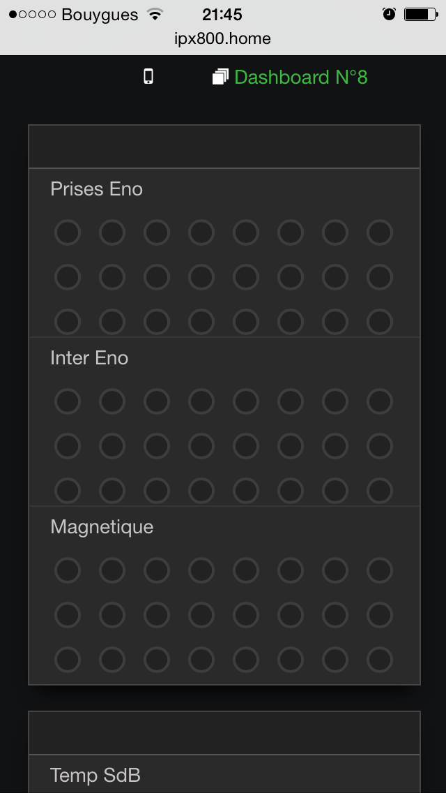

Depuis la migration en 4.0.34, les pages web sur IOS 7 et IOS 9 sont vides.
Pour être précis, les dashboards s’affichent mais aucune donnée de l’IPX n’est affiché.
Sur Chrome/Android pas de pb.
Y a t-il des points a vérifier ?

J’ai essaye de rajouter des widget sur certains dashboard. Il s’affiche de la meme facon.
