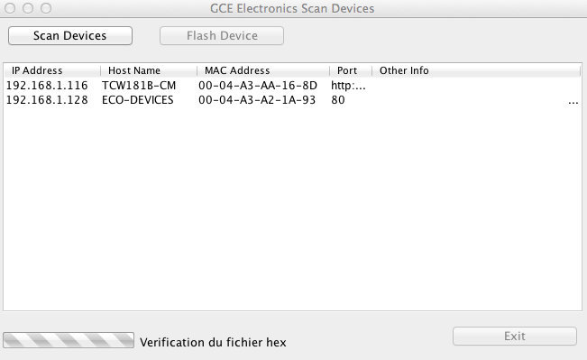

J’essaie en vain de passer à la 1.05 mais lors du flash, le processus se bloque à « vérification fichier hex » !
J’ai tenté le hard reset.
je suis sous mac et donc j’utilise GCEScanDevice.jar
Si une ame charitable peux me guider sur mon erreur!!!
Merci d’avance!
Je vais essayer par ce moyen.
Toutefois, j’ai lancé le GCEScanDevice.exe sous mon PC W7, et là c’est encore plus bizarre! Il ne me trouve pas l’IP en 192.168, il ne m’affiche tout simplement aucun device! Pourtant le réseau local est bien le même pour toutes les machines!!!
J’essaie avec tftp et je vous informerai du résultat!

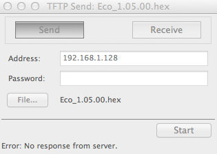

Après le freeze sur le flash décris plus haut, voici l’erreur sur le tftp.
Suite à un appel des plus fructueux au support, voici l’issue:
-Le Java avec Mac, c’est pas la panacée.
-Mon PC « fixe » est en réseau via CPL, apparemment problématique a cause de sa lenteur…
Du coup j’ai essayé en wifi via un portable sous W7 avant de se mettre en filaire via un switch sur l’ED , et la, ça a fonctionné!!!
