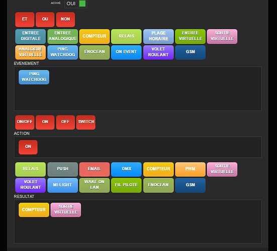

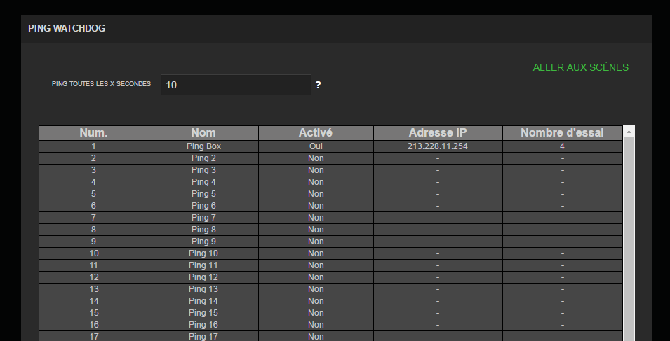

[résolu] Petite question à propos du ping watchdog

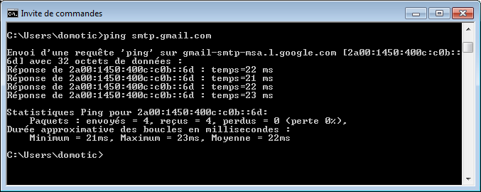

Prenons par exemple smtp.gmail.com
il faut faire des tests préalables. vous pouvez tenter de pinguer la maison blanche :wink: www.whitehouse.gov
bien que lointaine, elle répond en moins de 30 ms (à moins que Mars Attack) :wink:
Pour moi, smtp.gmail.com et 8.8.8.8 ne sont pas très fiable :expressionless:

ping smtp.gmail.com
→ ping smtp.gmail.com
PING gmail-smtp-msa.l.google.com (74.125.195.108): 56 data bytes

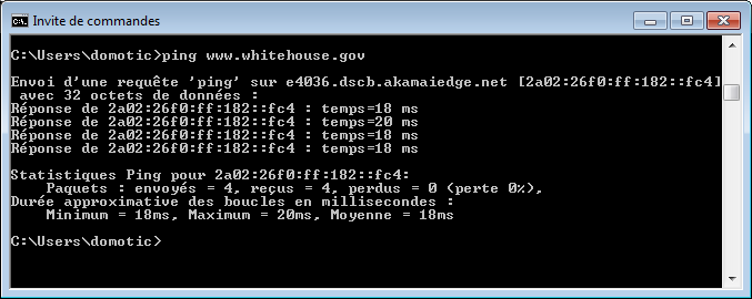

Par contre, la :house: blanche m’a l’air bien plus fiable :slight_smile:
ping www.whitehouse.gov
→ ping www.whitehouse.gov

Je viens de mettre ça en test sur une sortie virtuelle avec un compteur afin de savoir s’il se déclenche et combien de fois. Je test en coupant le net le scénario se lance. Par contre l’appel du ping ne se fait qu’une fois? Il n’y a pas moyen de le lancer genre toute les X minutes quand il n’y a pas de connexion?
Si pas de réponse de ping j’ai un premier déclenchement de mon scénario mais si le ping ne répond toujours pas après j’ai pas de remise en route du scénario donc pas de nouveau reboot.
Est ce possible de modifier cela?

EDIT : en fait, il existe un paramètre : « Temps entre 2 pings »
mais je ne saurais vous guider plus.
J’ai l’impression que le temps entre les ping est en fait le temps entre chaque essais.
On renseigne le nombre d’essais pour chaque ping.
J’ai pas l’impression que ce soit une boucle continue d’envoi de ping??
Ou peut être que mon scénario est mal construit?
Ma sortie virtuelle (qui simule le relais de ma box) est avec un TB 20 pour avoir une coupure de 2sec.
Selon vos paramètres : l’IPX va pinger toutes les IPs configurées toutes les 10 secondes.
Pour l’IP « 213.228.11.254 », le ping watchdog passera à 1 (ON) si 4 pings à la suite ne sont pas revenu dans le temps imparti.
Il vous faut donc attendre au moins 4 * 10 = 40 secondes avant un changement d’état :wink:
C’est le même principe pour le retour à 0 (OFF), il faut 4 pings à la suite qui reviennent dans le temps imparti.
Petit retour la dessus. J’ai donc mis en place le ping watchdog sur le premier DNS de Free que j’ai eu en faisant Trace Route.
En scénario pendant 10 jours sur une sortie virtuelle et un compteur pour voir si le ping se déclenchait intempestivement et RAS. J’ai donc mis ça en place sur mon relais Freebox.
