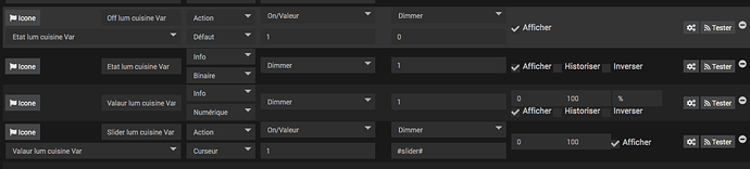

J’ai suivi ce sujet pour créer mes commandes dimmer puis retour d’état :
Pour les commandes tout est ok, en revanche je n’arrive pas à avoir de retour d’état, ni valeur. Quand je fais « tester » c’est vide.
Voici des screen pour m’aider :
Par avance merci à tous de votre aide. :grinning: :blush:
Bonsoir @Florian62 ,
Le retour d’état du dimmer doit être numérique, pas binaire.
La valeur est comprise entre 0 et 100
Si c’est bon comme il a fait.
Il y a l’état on/off du dimmer en binaire et dessous la valeur du dimmer en % en numérique.
Il faut forcer le rafraîchissement de l’équipement des fois pour qu’il prenne en compte la première fois.
J’ai déjà eu le soucis.
Sinon il faut dupliquer l’équipement complet et ça fonctionne.
