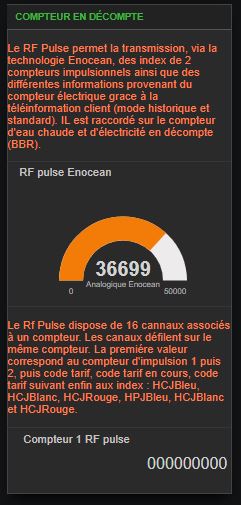

Le principe de fonctionnement du RF Pulse est assez simple.
Il dispose de 12 canaux : 2 pour les compteurs à impulsion et 10 pour le compteur électrique.
L’entrée analogique Enocean RF Pulse sera associé à un compteur virtuel de l’IPX800V4 et l’ECO DEVICES RT.
Sur ce compteur virtuel on pourra voir défiler les 12 canaux (12 valeurs) comme sur l’afficheur d’un compteur électrique.
Cdlt
3 « J'aime »
@GCE
Serait il possible de faire une évolution RF Pulse pour que chaque canaux soit affecté à plusieurs compteur de I’PX800V4 ?
L’intérêt est que l’on pourra exploiter les canaux du RF Pusle dans des scénarios.
Merci et cordialement
Le RF Pulse à été conçu pour fonctionner avec l’Ecodevices RT2 qui est dédié à la gestion de consommation. On ne peut pas tout regrouper dans l’IPX800 !
C’est dailleurs pour cette raison qu’on a fait l’EDRT2…
Bonjour.
Nous pouvons quand même installer le RF Pulse avec un IPX800V4 et récupérer dans un compteur la puissance instantanée consommée et la puissance totale consommée?
Le RF Pulse est conçu pour fonctionner avec l’EDRT2. Il peut être appairé dans l’ipx800 car c’est un périphérique enocéan mais les données étant parsers dans une seule entrée analogique ce n’est pas exploitable.
Du coup un RF PULSE associé à un IPX800V4 n’à aucun intérêt?
Comme dit plus haut l’ipx800 ne sais pas faire de gestion de consommation ou l’enregistrement d’index…Du coup je ne vois pas vraiment l’interêt de les associer…

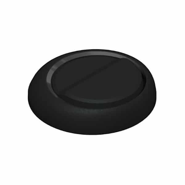

Je vous informe que l’interrupteur à pied Enocean NODON fonctionne avec l’IPX800V4 ainsi que l’ECODEVICES RT.
Il est reconnu comme interrupteur mode solo.
Les interrupteurs ont été nouvellement intégrés dans l’Ecodevices RT pour pouvoir les utiliser il faut les associer à une sortie virtuelle.
Cdlt
4 « J'aime »
Quel est son profil EEP?
Profil eep f6 02 01
