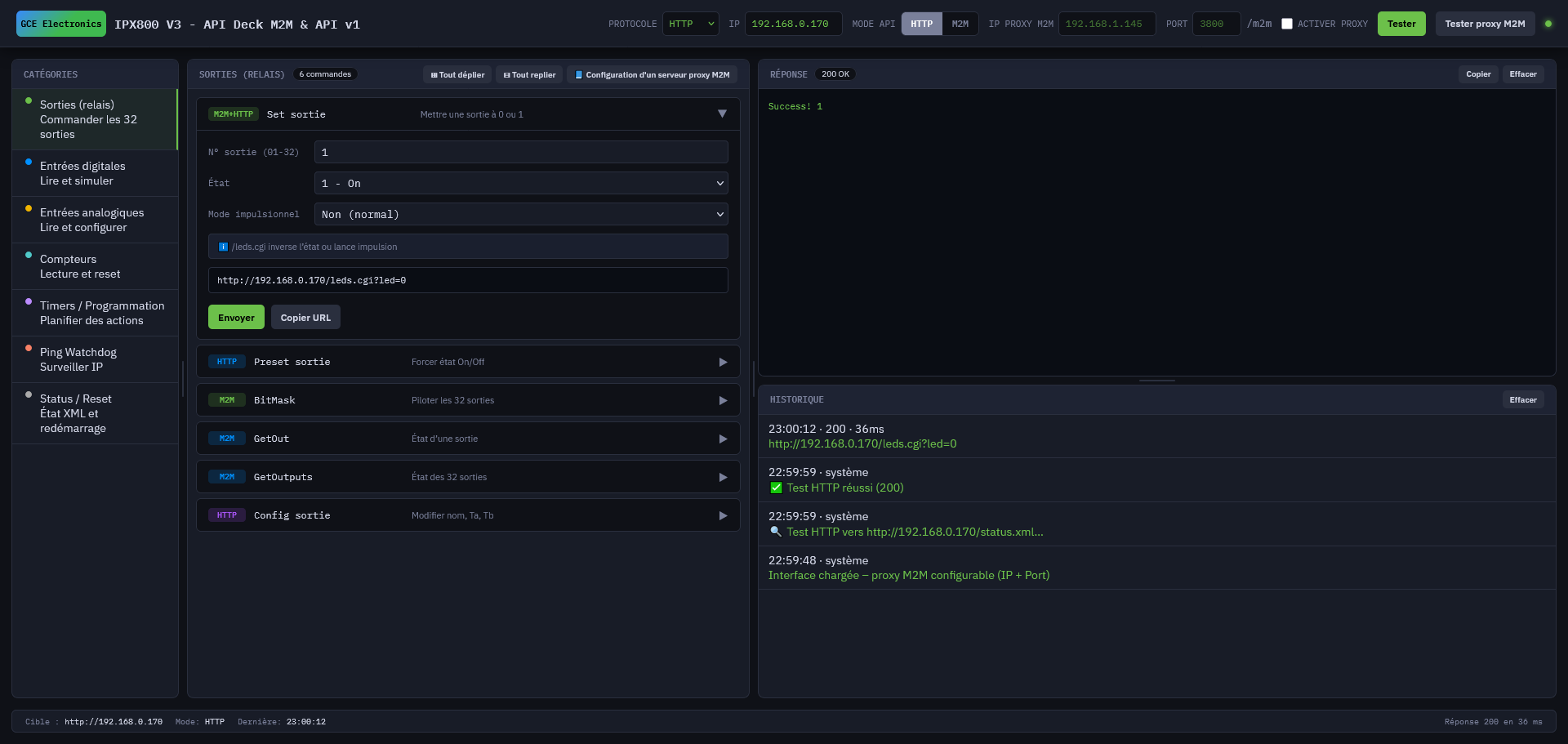

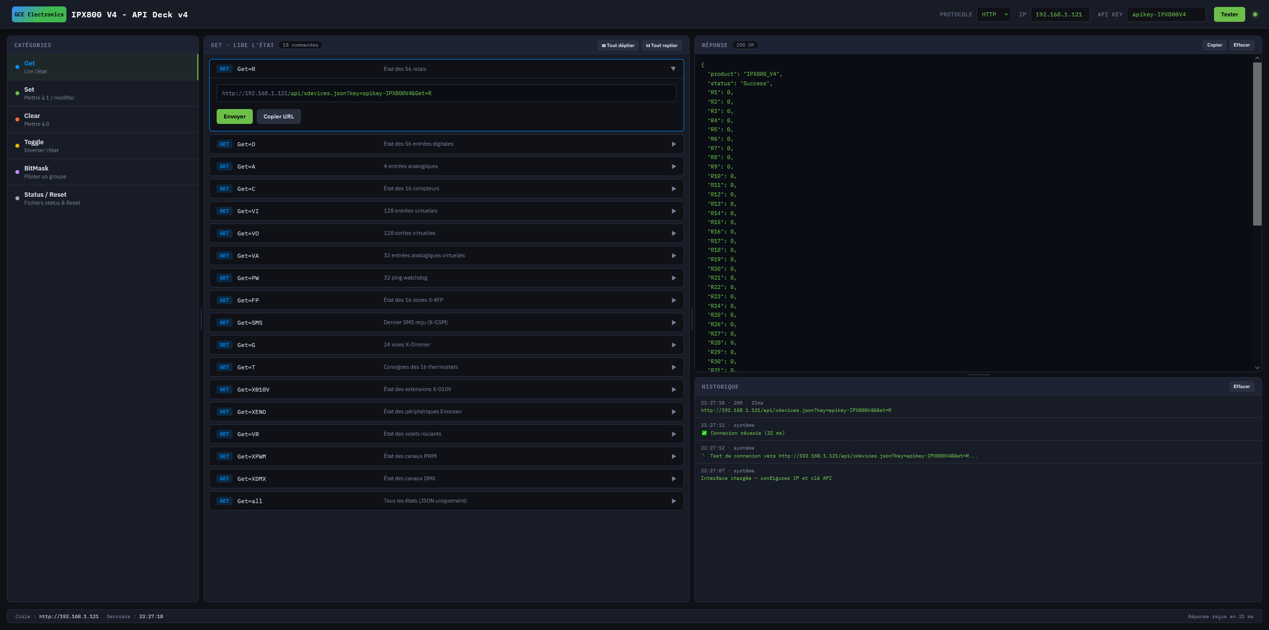

Il y a sur ce post des utilitaires ApiDeck sur le RT2 et l’ED3
https://forum.gce-electronics.com/t/utilitaires-pour-la-gamme-ipx800-ecodevices-etc/20158#p-130123-ecodevices-rt2-api-deck-v1-5
https://forum.gce-electronics.com/t/utilitaires-pour-la-gamme-ipx800-ecodevices-etc/20158#p-130123-ecodevices-3-api-deck-v1-6
