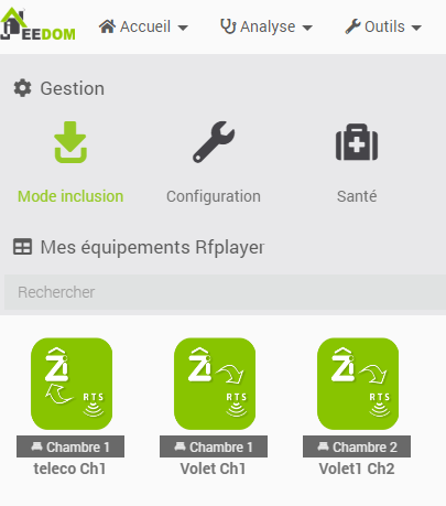

Sur mon plugin, je peux creer un équipement en faisant « Inclusion » (voir ci dessous), mais comment faire pour communiquer avec le RFplayer?
Merci d’avance

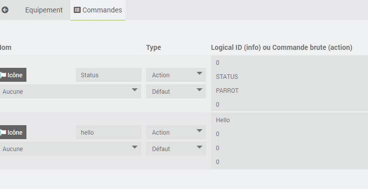

J’ai tenté de créer un équipement PARROT
ca créer juste une commande STATUS, j’ai cliqué sur Tester mais aucun retour dans le log
J’ai créé une commande Hello, lors du test la commande est passée avec succès mais rien dans le log? alors que le log est bien réglé sur Debug
Ai-je manqué une manip?
Slt…
Regarde bien mes exemples, la commande doit se trouver sur la deuxième ligne du logical ID, d’ailleurs tu vois comment est faites celle du status sur le tien.

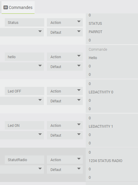

Merci beaucoup ! J’ai pu éteindre la led et peux la rallumer (j’ai testé)…

Il faudra que tu trouves quand même ce qui peut faire allumer la led en permanence, log en mode debug sur jeedom du Rfplayer ?

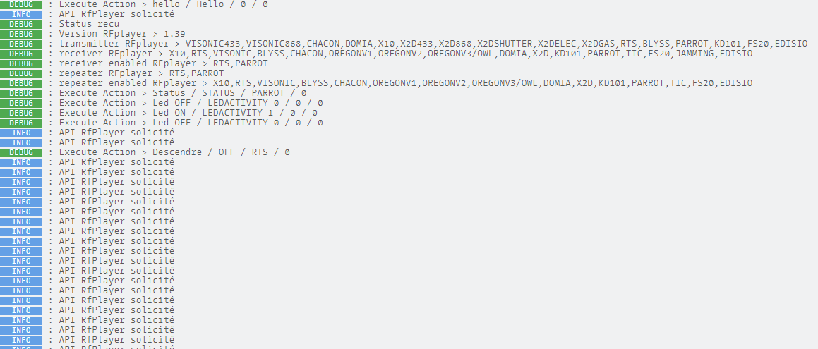

J’ai pas grand chose dans mon log (Debug); sur l’image ci-dessous on voit bien les differentes commandes que j’ai passées (et encore merci pour ton aide la dessus) mais ensuite on voit que l’API est sollicitée sans plus de détails…

Les trames non reconnues par le module ne sont pas loguée par défaut. Vous pouvez essayé d’activer les traces RFLINK (commande FORMAT RFLINK BINARY je pense, FORMAT RFLINK OFF pour les désactivée). Ca ne va cependant pas vous donner énormément d’info mais ça doit retourner la fréquence normalement.

Ah, oui, les trames RFLink sont envoyé en binaire. Visiblement, Jeedom essai de convertir les trames en ascii 7bit, ce qui n’est pas possible sur les trames binaires…
Après, si vous êtes confiant sur le fait que ce soit bien ces 2 périphériques qui envoie les trames et que cela ne pose pas de problèmes sur la réception des autres trames, personnellement, je ne m’en ferais pas trop :slight_smile:

PS essai de mettre les logs en mode texte plus tôt que image.
Attention dans Jeedom il ne faut rien dans la colonne ID Logical partie commande Type Qualifier sinon bug…

Concernant les logs, c’est juste que j’arrive pas à sélectionner proprement le texte dans les logs (je commence a sélectionner et d’un coup il y a tout le log qui est sélectionner, ou tout un paragraphe mais rien a voir avec ce que je veux sélectionner.

Il ne faut pas qu’il y ait des « 0 » dans d’autres cases sinon cela se cumul à l’envoie, surtout type et qualifier on le fait seulement pour certaines commande, mais males interprétées par Jeedom
Pour les logs il faut que tu mettes en || pause (menu en haut à droite) avant de vouloir copier, ne pas oublier de faire [> Reprendre]

Bien vu pour le « 0 »; c’est Jeedom qui les a mis par défaut, je les ai enlevé pour etre plus propore
