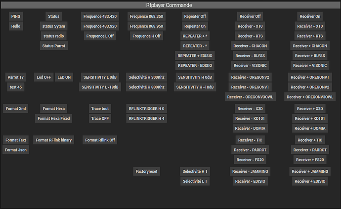

Tu peux faire des commandes depuis Jeedom, voici ce que j’avais fait, ici sont regroupé les commandes
Pour le problème de la Led qui clignote souvent il faut effectivement faire une trace pour incriminer le responsable de ces réceptions, après tu peux à partir d’une certaine Heure désactivé la LED et la remettre si besoin, il te faut les commandes dans Jeedom, comme dit @Ping
Pour extinction LED "LEDACTIVITY 0 " et "LEDACTIVITY 1 " pour rallumer.
