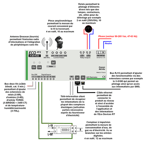

Bonjour à tous. j’ai un RT2 (toujours en V2) depuis plusieurs années et j’ai acquis un compteur d’eau avec impulsion tous les 0,25l il y a 1 an. c’est un vieux projet que je réalise seulement maintenant.

  • l’autre point qui me pose problème est la rédaction des scénarios. je dois faire :
    1. je branche les fils sur 1 entrée analogique
    2. je fais une scène 1 → entré analogique 1 -->switch–>compteur (impulsionnelle, incrémentation, valeur=0.25, compteur1=on)
  • est ce que c’est suffisant ou dois-je ajouter autre chose.

Bonjour dom2,
voici ce que dit le Wiki :
Il est également possible de modifier la valeur d’un compteur (son index courant) via le champ « Index »
il faut le brancher sur une entrée digitale :
