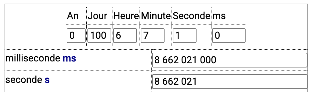

Allez sur un site de conversion tel celui-ci :
et vous obtiendrez la durée de fonctionnement depuis le dernier démarrage.
Dans cet exemple la valeur de wuc0 de 8662021 donne 100 jours, 6 heures, 7 minutes, 1 seconde.

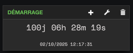

Pour info @fgtoul a écrit un petit Widget à mettre dans un DashBoard qui fait tout ça tout seul :
La mesure du temps sur V4

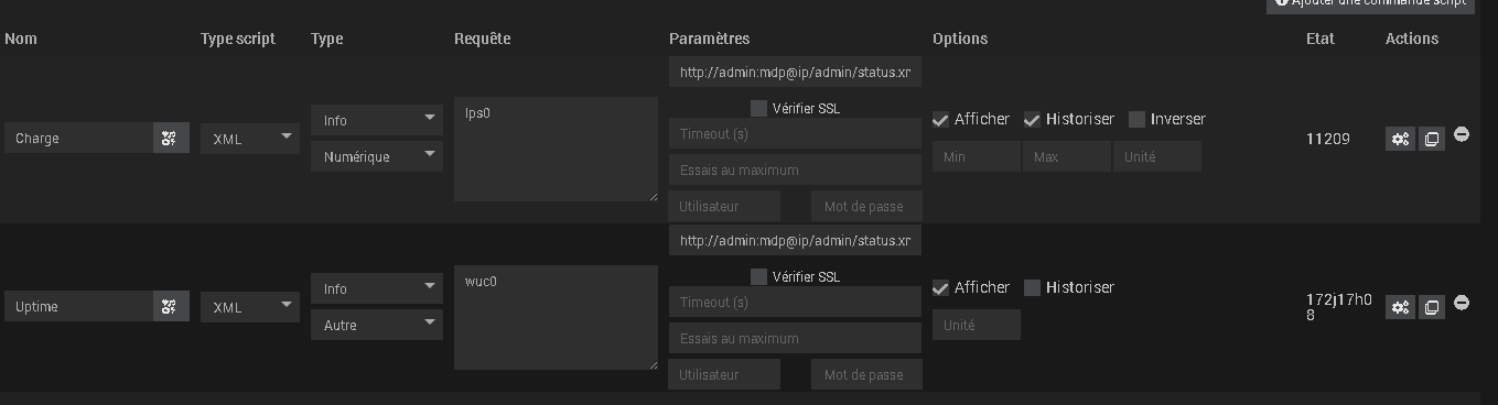

Perso j’utilise le plugin script pour avoir l’info :
Avec en plus la charge de l’IPX
Avec gmdate(‹ z\jG\hi ›,#value#) dans la formule de calcul
