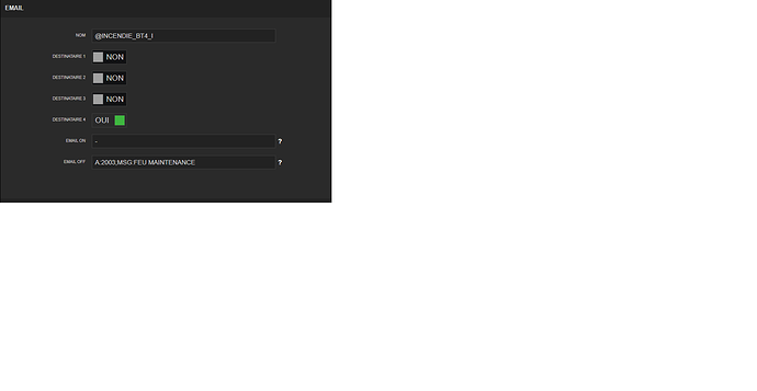

Il n’est pas possible d’appliquer OFF sur une tuile si elle n’a pas été au préalable passée à ON (l’inverse n’est pas vrai : Il est possible d’envoyer plusieurs ON à la suite si aucune action OFF n’a été paramétrée dans la configuration de la tuile en question).
Dans votre cas, si l’envoi d’un “mail OFF” fonctionne sur lors de la fermeture de l’entrée digitale, cela veut dire que dans le scénario, la tuile “NON” est forcément présente dans l’évènement.
Si elle n’est pas présente dans l’évènement, cela veut dire que vous avez paramétré votre évènement avec une action ON/OFF et renseigné à la fois un mail ON et un mail OFF.

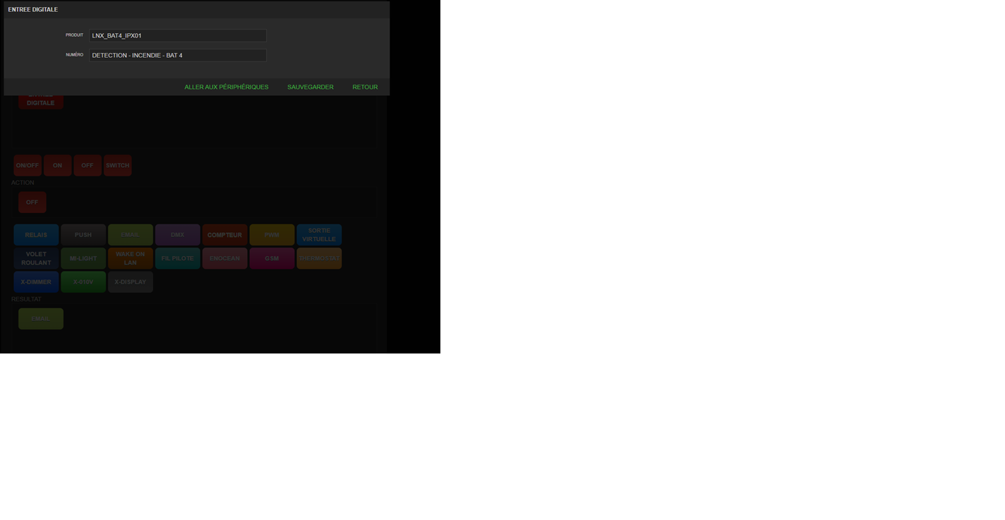

En pièce jointe des print screen de la configuration qui fonctionne chez nous.
L’entrée digitale est sur ON par défaut (relais du device extérieur est en NC)
Votre règle, telle quelle est écrite ne devrait pas fonctionner comme vous le décrivez.
Tel quel, le « OFF Mail » est exécuté à chaque fois que ED1 repasse ON.
