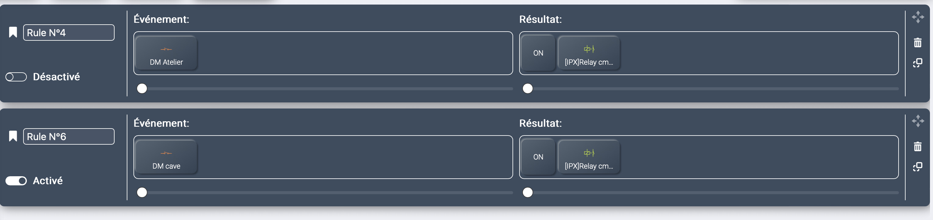

J’ai une IPX800V5 et un X-24D v2 ou sont raccordé mes capteurs de mouvement. J’ai fait un scénario comme celui si ou celui ci et sa ne fonctionne pas.
Je dois faire un scénario par détecteur de mouvement.
Y a t’il un truc que je fais faux ?
Merci de vos infos

les 2 premières règles sont désactivées, mais je pense que c’est volontaire pour vos tests.
L’écriture des règles est syntaxiquement correcte, il faut donc faire attention du côté matériel :

J’ai 10 détecteurs de mouvement FLX-S-ST acheter chez GCE, le ( problème ) c’est que les contactes sont NC fermé, donc sur ma matrice j’ai les 10 entrées qui sont verte. Quand le détecteur me détecte il ouvre le contact et le referme se qui fait fonctionner mon scénario. Peut-on changer l’état des entrée numérique ?

Si les capteurs sont normalement fermés, il faut positionner le bloc « NON » devant la tuile de l’entrée digitale pour exécuter l’action dès l’ouverture des contacts.
