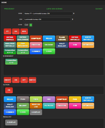

Peut-être pouvez-vous poster vos scénarios grâce à l’outil configuration editor et on pourra les améliorer ensemble ?
Bonjour Jweb

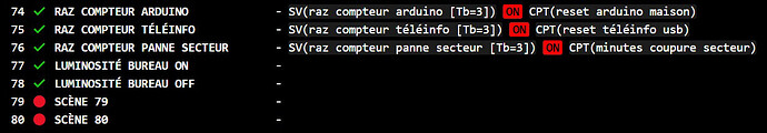

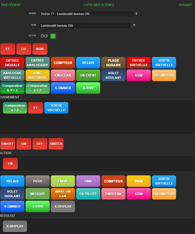

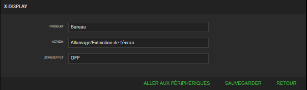

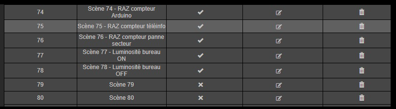

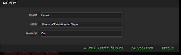

Voici donc. Il s’agit des scènes 77 et 78. L’affichage incomplet dans l’outil est curieux, je ne sais pas pourquoi:
Les scénarios sont bien validés (d’ailleurs ils fonctionnent très bien tous des deux)
Et ils me semblent valides, comme ceux décrits plus haut

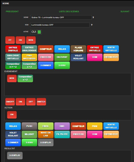

Pour l’allumage:
Pour l’extinction
Je précise que cela fonctionne bien. Mon problème est que l’écran s’éteint après 1 minute (exactement 60 secondes) même si la luminosité est élevée et même si je dévalide le scénario extinction N° 78
Je précise enfin que je n’ai pas programmé d’auto-extinction car je sais que ce n’est pas compatible avec l’allumage par scénario, juste le petit flash (dommage, ça m’aurait bien arrangé).

@Faurimam
dans vos scénarios, je vois que vous utilisez un comparateur du type X > z
Avez-vous tenté avec un bloc analogique, simplement avec seuil haut et seuil bas ?
La différence se fera au niveau de l’hystérésis avec un effet « lissage ».

configurer un thermostat n’est utile que lorsqu’on souhaite avoir la main sur la consigne et pouvoir la modifier à tout moment.
Lorsque ce sont des valeurs immuables, le bloc analogique renseigné directement dans le scénario suffit amplement.
=> en événement, mettre un bloc analogique. Il faudra sélectionner le xthl-luminosité et renseigner des seuils
