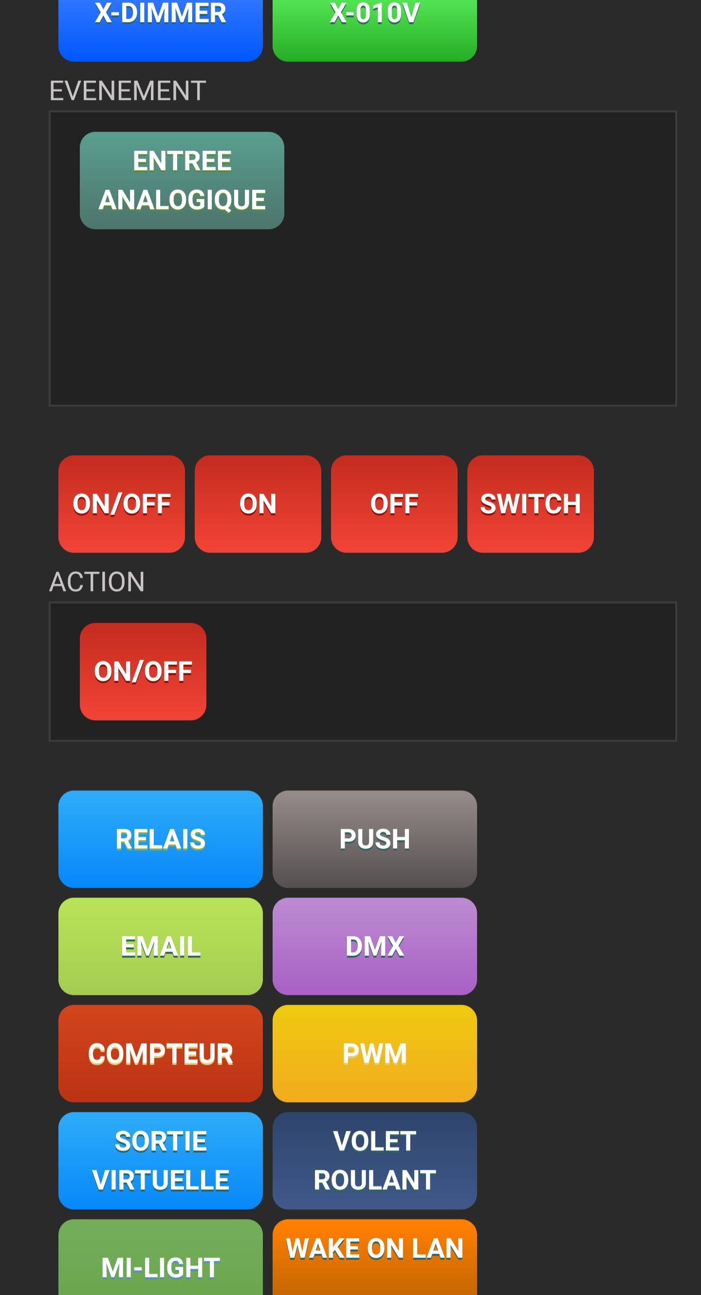

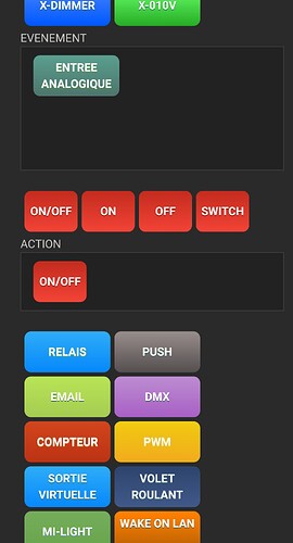

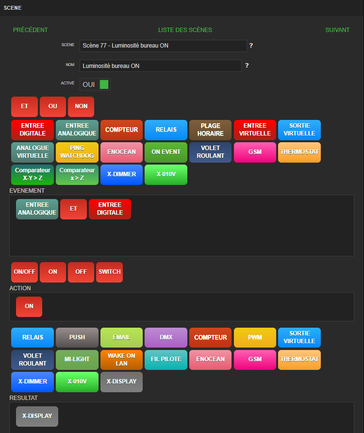

Je confirme que ce scénario fonctionne comme vous le souhaitez :
Pour les seuils du bloc analogique mettez des valeurs basses

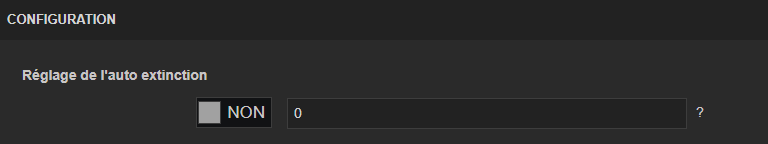

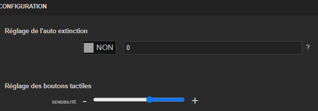

Dans la configuration du xdisplay vérifiez que la valeur 0 soit bien ds le champ a côté du bouton d’activation de l auto power off (même si désactivé)

La valeur dans le champ à côté du bouton est bien à 0.

vous êtes sûrs d’avoir désactivé l’autoextinction dans la configuration du x-display ?
éventuellement repasser ON puis OFF ce paramètre ?
excellente idée, pensez à enregistrer entre chaque manip, eg ON → enregistrer → OFF → enregistrer

  • Pas d’auto-extinction programmée du X-Display (paramètre à 0)

Il faut bien que l’auto-extinction du X-Display soit à NON et à 0. Cette fonction n’est pas compatible avec l’utilisation des scénarios.

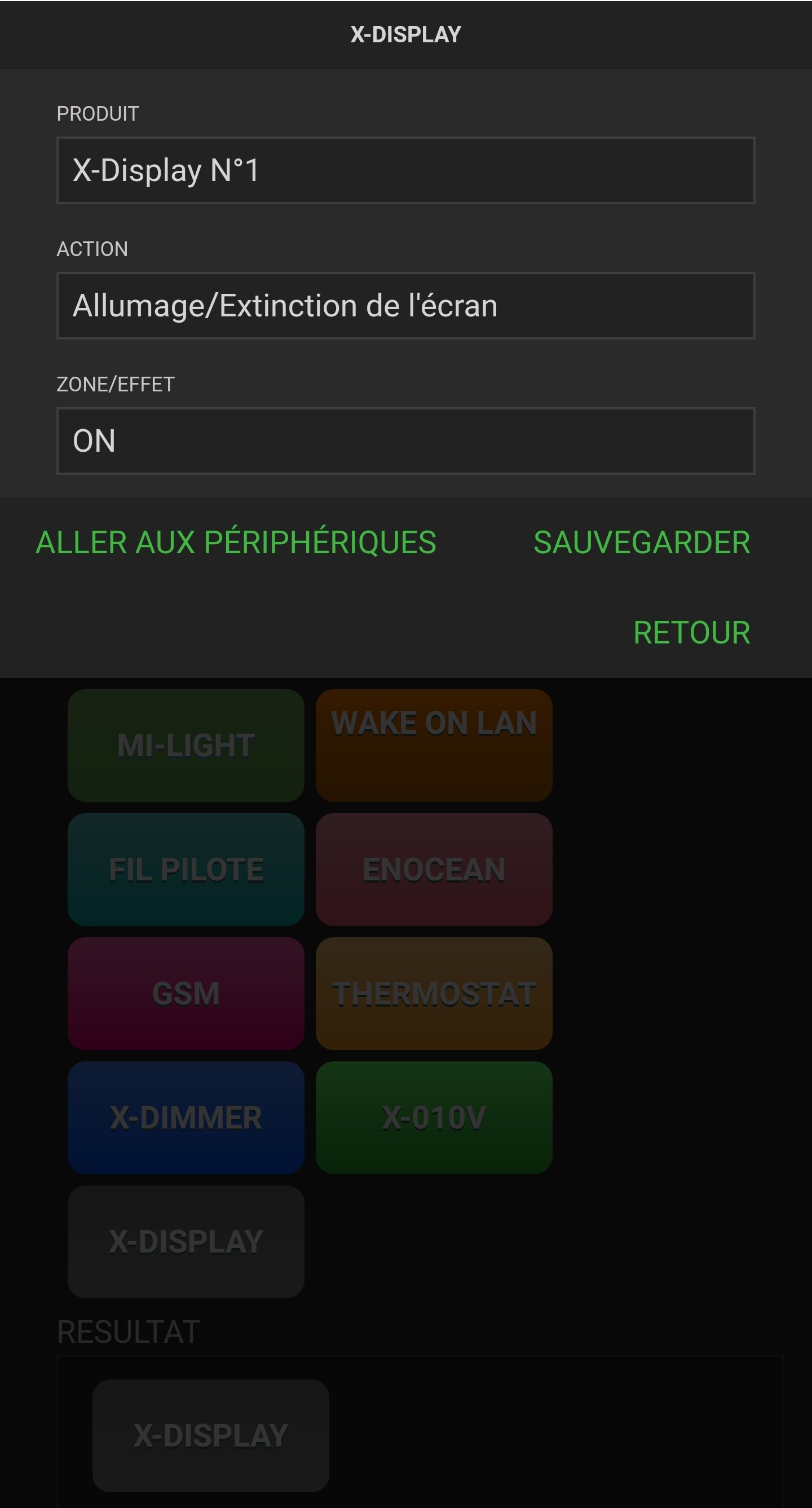

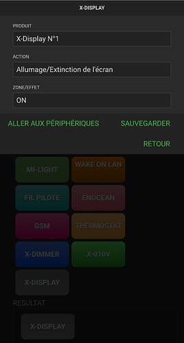

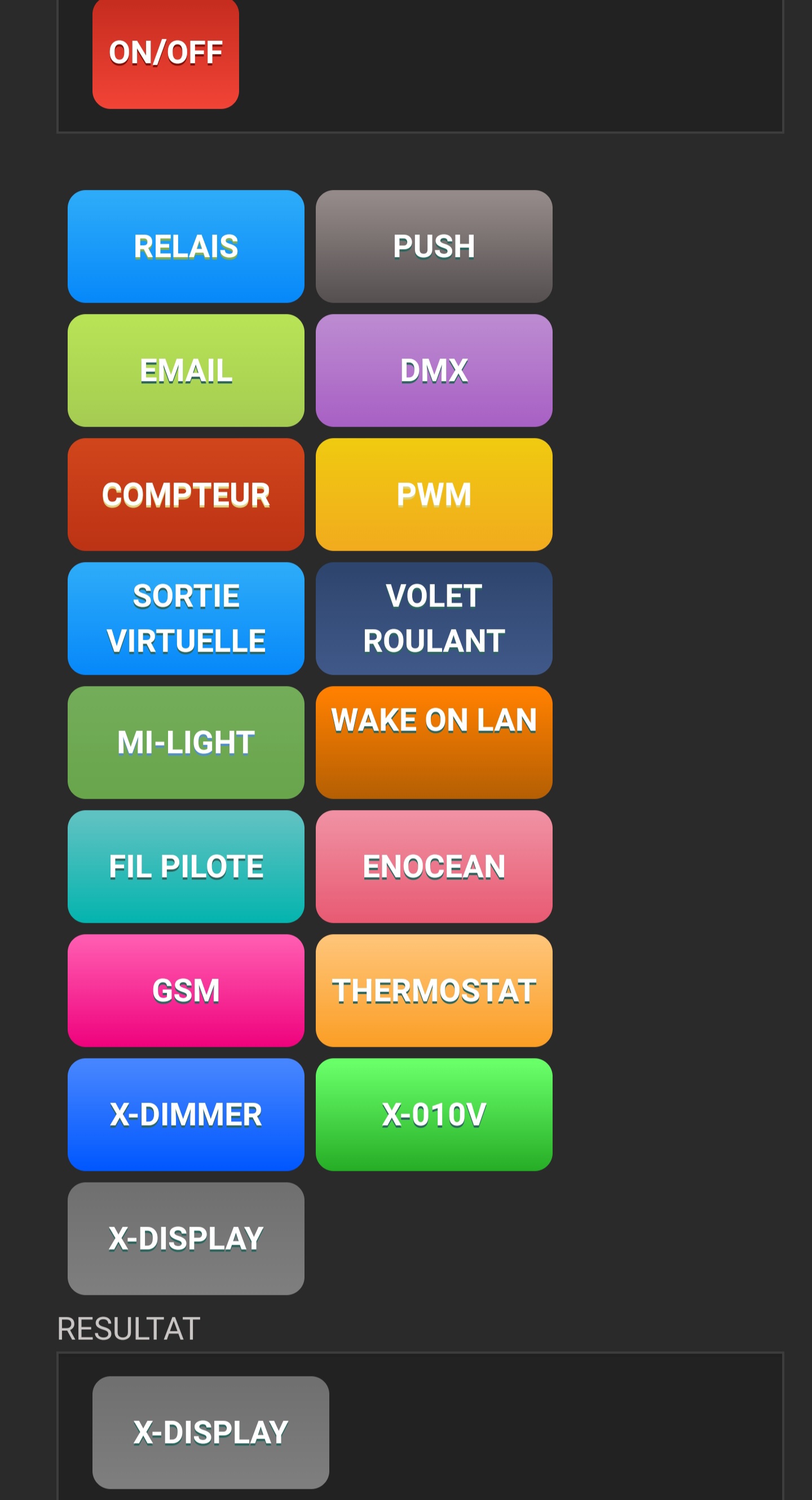

Vous avez bien 2 scénarios: un pour allumer (et maintenir allumé) et un autre pour éteindre ? Pour chacun d’eux, j’ai mis ON pour l’action comme ceci:
