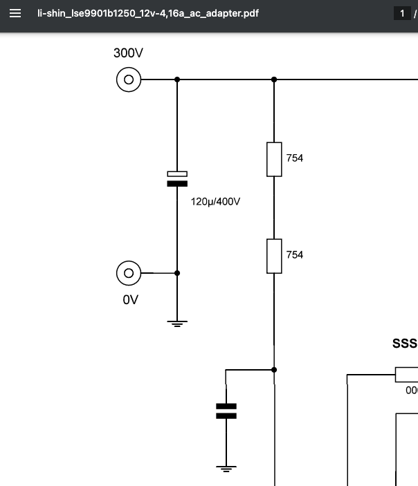

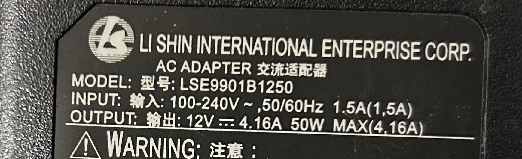

j’utilise cette alimentation
je n’ai pas trouvé de DataSheet, mais j’ai le schéma et ça ne sent pas bon :wink:
conception minimaliste, pas de limitation de courant sur le condensateur de tête…
donc fait courir un risque au relai…
il vaudrait mieux que vous commutiez la sortie 12V.
