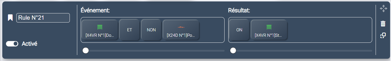

J’ai mis en place un scénario dans le IPX800 V5, mais je comprends pas pourquoi il ne fonctionne pas.
La porte de la cuisine peut empêcher le volet de descendre si celle-ci est ouverte (battant donnant vers l’exterieur). J’ai placé un capteur d’ouverture sur la porte qui me donne son status ouvert/fermé. J’aimerai maintenant bloquer la descente du volet si la porte est ouverte. Pour attirer l’attention, j’aimerai faire clignoter en plus la lumière de la cuisine.

Scénario déjà créé sans la gestion du clignotement (à faire lorsque la 1ere partie fonctionnera)
Donc:
Si volet descend ET la porte est NON fermée (donc ouverte)
alors: Active ON le STOP du volet
Qu’est ce je fais de mal dans cette logique d’après vous ?
Merci pour votre aide :slight_smile:
Bonjour Fredzone, il faut plutôt mettre une condition porte fermée pour autoriser la fermeture du volet automatique sur ta règle de fermeture plutôt de créer une règle pour empêcher la fermeture.
Dans le moteur de scénario ta règle s’active une fois lorsque les 2 conditions sont vrai mais pas en continu.
Donc ton volet peut quand même redescendre si on lance une commande après.
Je sais je suis bien clair dans mon explication :sweat_smile:
