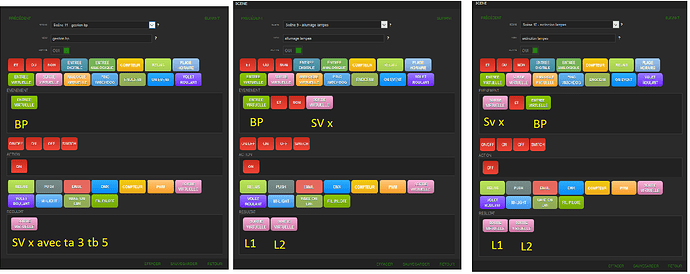

Bonjour moi je ferais une gestion appui long comme ceci
appui simple allume les deux ou celle qui ne l’ai pas
appui long de trois secondes à réduire surement à l’usage j’éteins tout ce qui est allumé
3 « J'aime »
Merci pour vos réponses.
@Didierm : J’aime bien ton idée. Je la testerai en fin de semaine.
@didierm : J’ai oublié de te remercier. Cela a parfaitement fonctionné. merci
Pour info je débute!!!:thinking:
très intéressant comme scénario, je l’ai réécrit comme toi mais le souci c’est que j’arrive pas a activer mes lampes.
comment fait tu pour programmer ton BP sur l’entrée 1 et tes lampes L1 sortie virtuelle 1 et L2 Sortie Virtuelle 2
