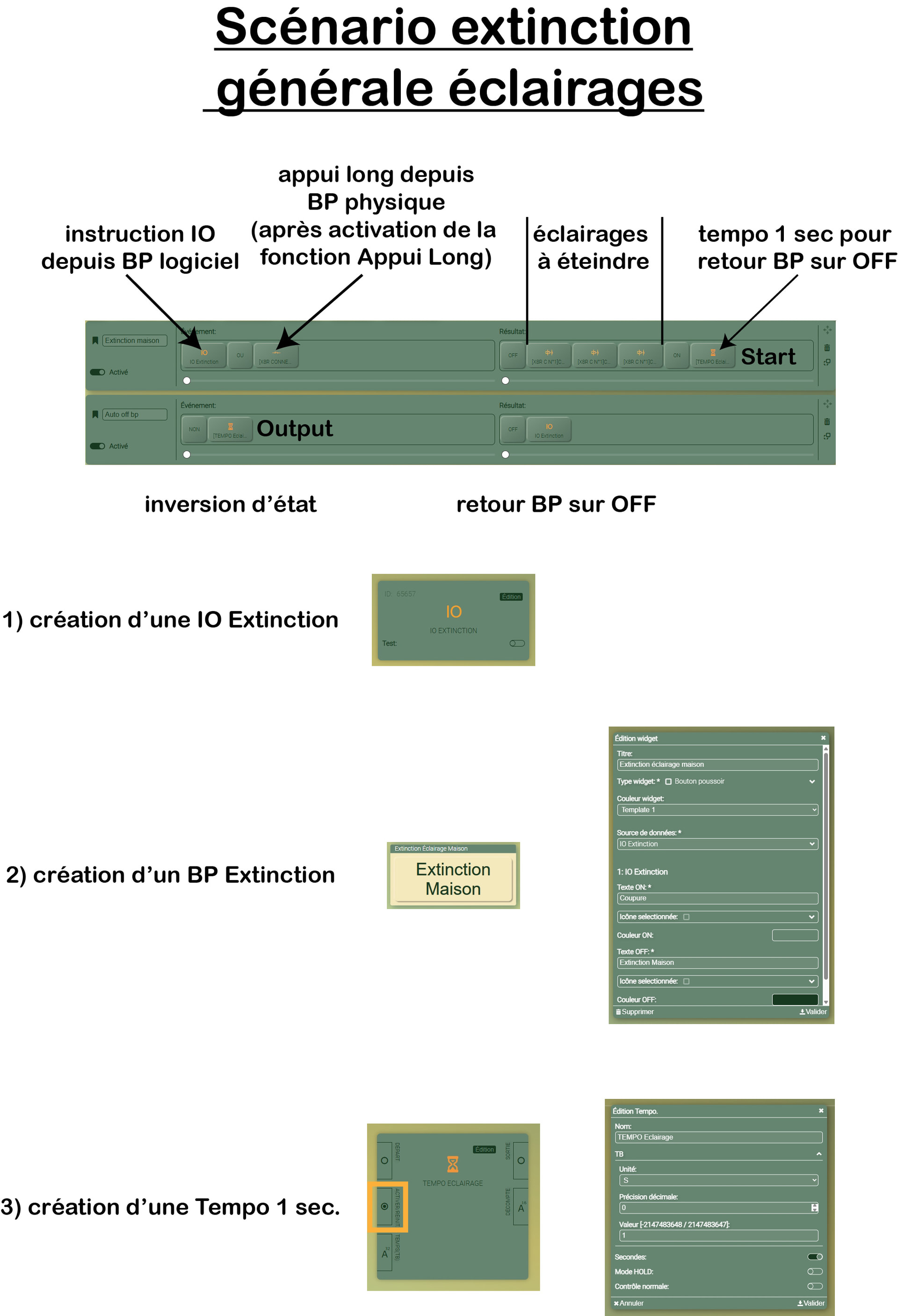

Bonsoir, l’élaboration d’un scénario n’est pas forcément toujours évidente……après conseil auprès de @grocrabe et intervention de @kevin_GCE , voici sous forme graphique le résultat obtenu. Le but était de créer un scénario d’extinction des points d‘éclairage de la maison soit par BP ON/OFF sur le dashboard, soit par appui long sur un BP dédié. J’ai détaillé le scénario pour en comprendre plus facilement les éléments..
Règle n°1 :Evénement: IO Extinction ou Appui Long BP (X8R Connect) Résultat: OFF sur relais concernés suivi de l’action ON sur une temporisation..(START)
Règle n°2: (permettre au BP du dashboard de revenir à la position OFF)
Evénement: NON Tempo (OUTPUT) Résultat: OFF IO Extinction
