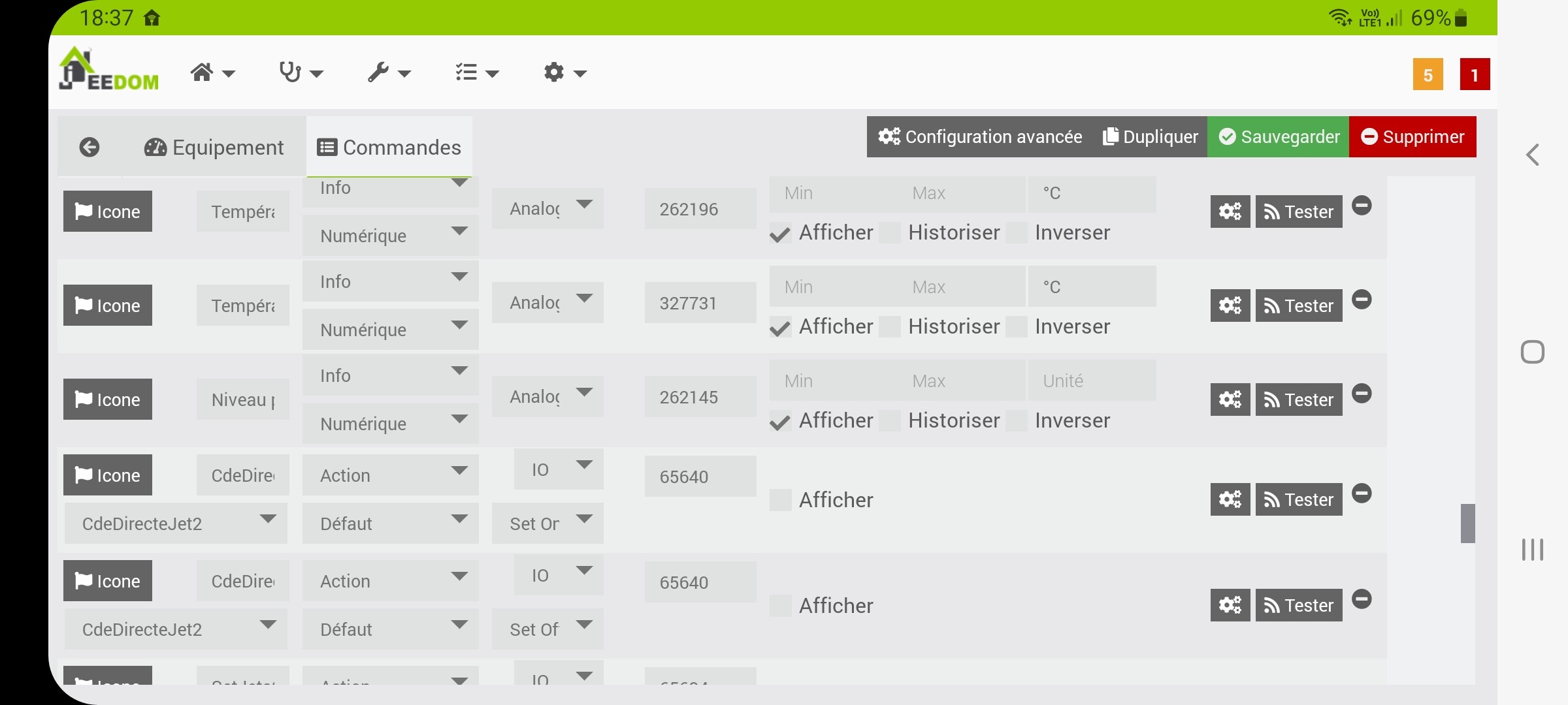

Tu as ‹ juste › à rajouter une commande dans ton equipement IPX800
Exemple avec des ana et des io
Le numéro correspondant à ton item IPX800.

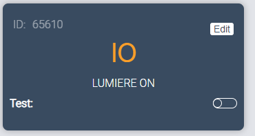

j’ai créer un IO nommé LUMIERE ON :

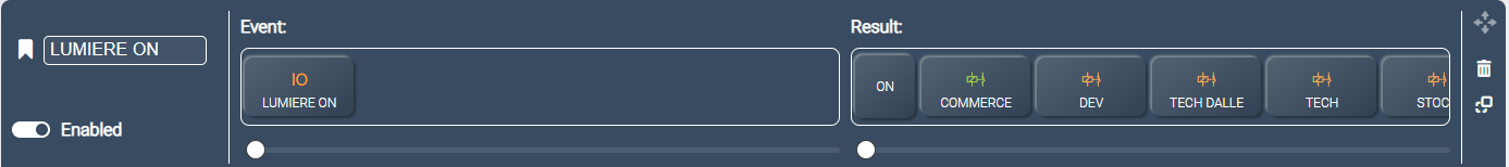

Puis j’ai créer un scénario avec en event ma lumiere ON puis mon resultat :

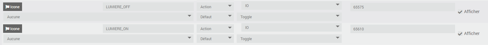

J’ai remonté le tout dans mon jeedom en créant une commande IO :
Mon problème est qu’il faut que j’appui 2 fois sur le bouton pour allumer la lumière, une seule fois ne fait rien.
chaque scénario n’est exécuté qu’au passage à l’état ON de l’IO associée.
Vous devez donc appuyer une 1ère fois pour repasser l’IO à l’état OFF, puis une seconde fois pour un passage à l’état ON qui provoque l’exécution.
2 solutions :
  • utiliser un objet tempo à la place des IO de manière à ce que la retombée à l’état OFF soit automatique.
  • ajouter 2 règles sur ipx800 :
    • règle 1 :
      événement : LUMIERE_ON
      résultat : OFF LUMIERE_ON
    • règle 2 :
      événement : LUMIERE_OFF
      résultat : OFF LUMIERE_OFF

Hello,
Côté jeedom, je ne comprends pas le ‹ toogle ›. Pourquoi pas un ‹ set on › ou ‹ set off ›?

J’ai repris tout simplement la même forme de commande que jeedom avait récupérer nativement, pour le reste tout fonctionne, donc je vais pas chercher plus loin.
